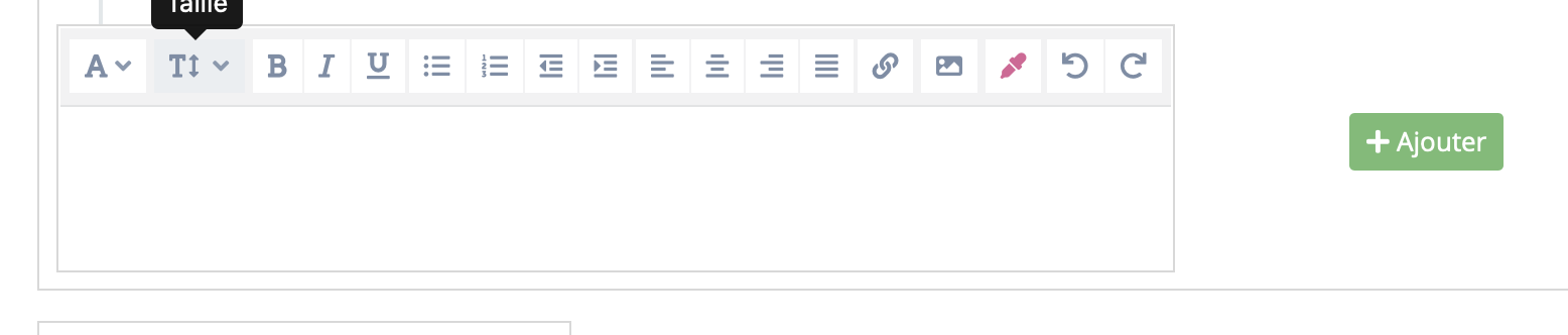

Les notifications de résolution ne s'envoie pas,
Alors que quand on vas sur l'onglet "envoyer un mail" la notification s'envoie parfaitement,

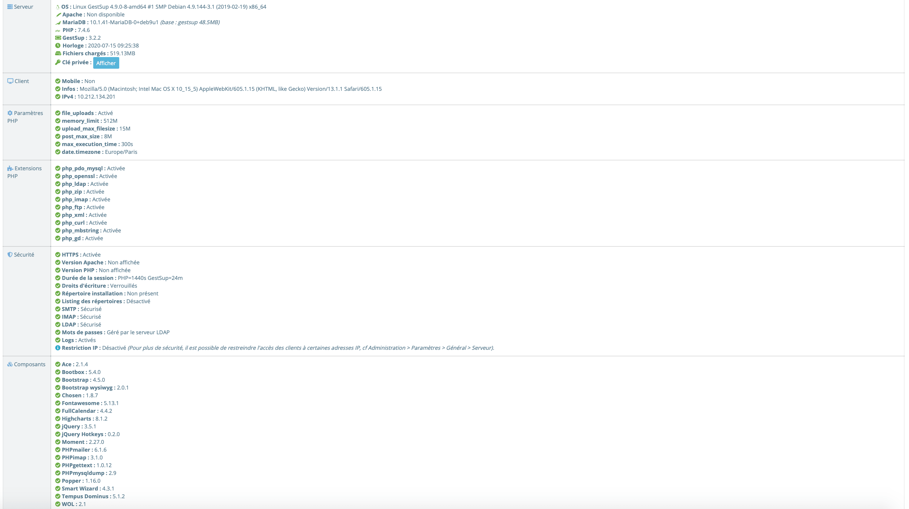

Messages : 9656
Merci de transmettre un impression écran des paramètres généraux concernant les mails, ainsi que votre page système.

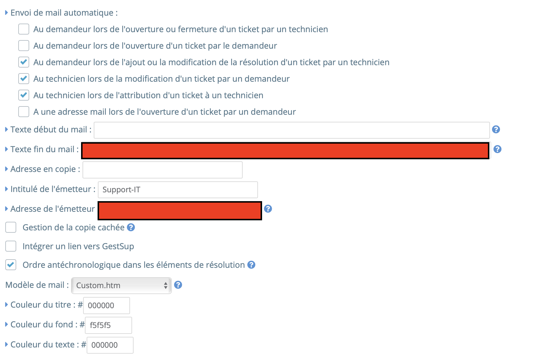

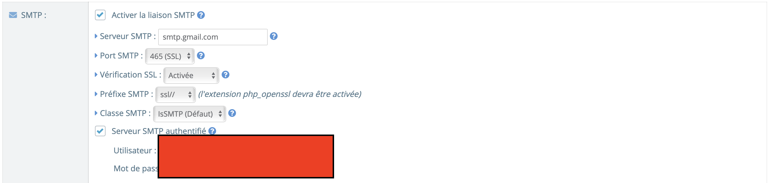

vincentisc
Messages : 35
Enregistré le : lun. 13 juil. 2020 15:01
voici mes paramètres gestsup,
