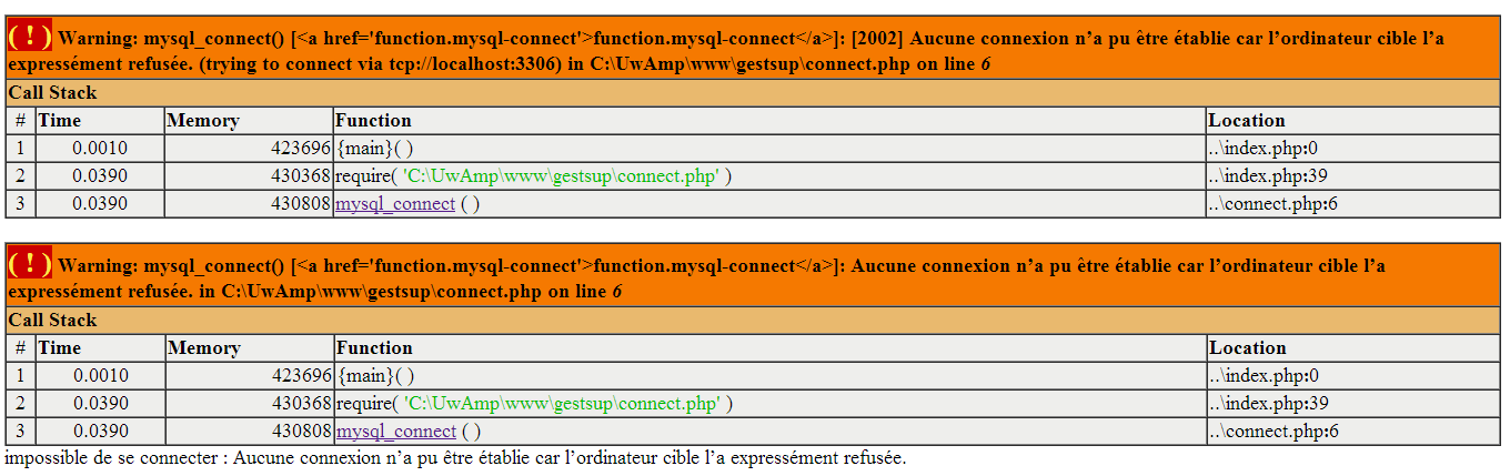

je rencontre ce problème à l'installation de la 2.9 avec UwAmp
W 7 64 bits, UAC à 0, Pare-feu désactivé et antivirus aussi
MDP par défaut à l'installation de la base "root"
Merci pour votre aide
Bonne jornée

je vais regarder pour réaliser un environnement de test pour reproduire votre serveur, en attendant pour windows vous pouvez essayer avec wamp en suivant les instructions ci-après:
=> http://gestsup.fr/index.php?page=install#win

Cela semble être plus un problème de connexion a mysql qu'une problème gestup.
Avez-vous un moyen de tester que la connexion a mysql est possible avec pma ?
Bruno

merci de vos réponse, j'ai adopté la solution Wamp, par manque de temps, c'était la plus raisonnable.
Cela fonctionne très bien, pourtant sur uWamp, ça a fonctionné 6 mois sans problème.
J'ai eu un arrêt de l'ordinateur non programmer et depuis impossible de réinstaller.
Avec Wamp, j'ai pu tout récupérer, la base n'est pas endommagée et je n'y ai pas passé trop de temps
Je vous félicite encore pour votre logiciel
