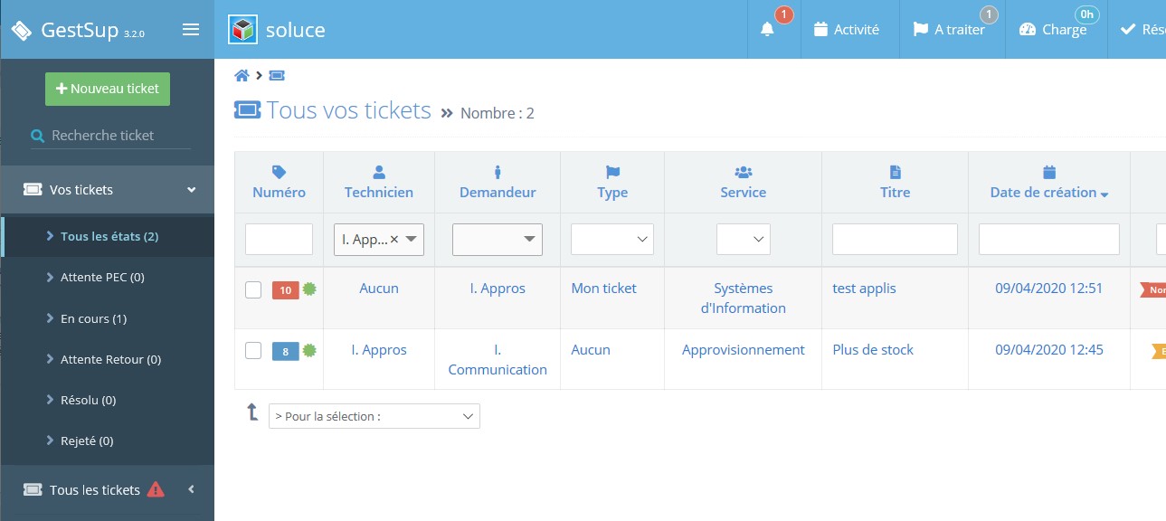

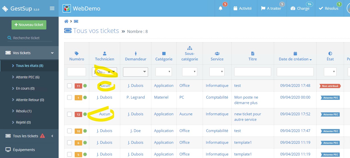

C'est sur la démo aussi.
J'affiche la liste des services sur les nouveaux tickets.
Le tech appartient au service compta
je crée un nouveau ticket, je choisi le service informatique, je n'affecte pas de technicien.
le filtre ne s'applique pas sur la liste des tickets car je vois le ticket alors qu'il n'y a pas de technicien affecté.
C'est aussi le cas pour les tickets déjà créés et sans technicien. (cf img)

Merci pour vos précisions, j'arrive à reproduire le problème de mon côté, l'analyse est en cours je reviendrai vers vous dès qu'une solution sera disponible.
