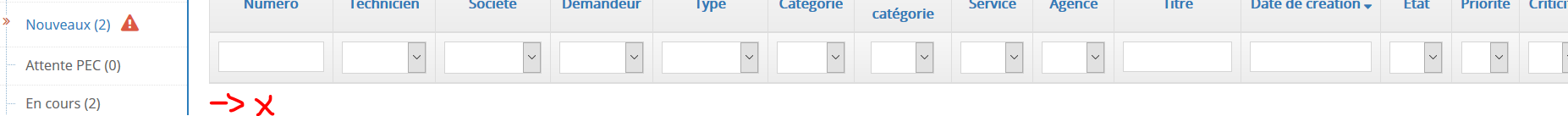

Dans tous les tickets (vue par un techniciens) il y a tous les tickets crée par les utilisateurs qui ne font pas partie d'une société.
Dans la partie nouveau tickets, il y 2 nouveaux tickets "invisible" qui corresponde au tickets crées par des utilisateurs fessant partie d'une société.
