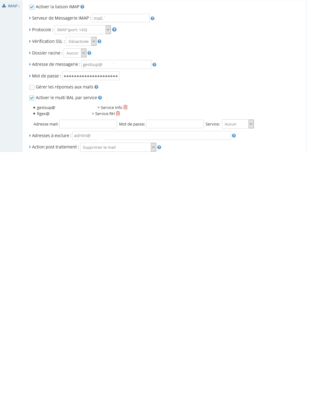

Pouvez vous réaliser un impression écran des paramètres de votre connecteur imap ?

Vous trouverez ci joint le paramétrage IMAP et aussi du systeme
Adresse expéditeur.png (26.28 Kio) Vu 5474 fois

En gros pour faire simple,
Quand l'utilsateur RH fait un ticket, le technicien RH recoit un mail de la part de gestsup@... ainsi lorsqu'il répondra au mail reçu (le technicien RH est un prestataire et n'aura pas accès à l'interface web) la mise a jour du ticket se fera bien.
Je cherche donc à faire de la modification de l'adresse mail d'expédition en fonction du service.
Est ce jouable?

Le souci n'est pas à la récupération des emails mais à l'émission de l'email.
En gros, peut-on changer l'adresse mail de l'émetteur en fonction du service pour que cela soit la même que celle récupérée dans la conf de l'imap quand le multi bal par service est activé?
Exemple :
User 1 (membre du groupe utilisateur RH) ouvre un ticket depuis l'interface web. Le ticket est affecté au technicien (en charge des soucis RH) qui est notre prestataire. le technicien recoit un mail de la part de support.informatique@ avec la description du pb.
Le souci, c'est que le technicien va répondre sur l'adresse mail support.informatique@... ce qui correspond au service info et non au service rh.
Je souhaiterai que lorsque le technicien RH clique sur répondre (sur le mail), l'adresse soit figex@.
de même, le technicien support.info clique sur répondre sur le mail, l'adresse de réponse soit support.info@

Finalement j'ai fait comme vous me l'aviez suggéré : Supprimer le multibal en réception et n'utiliser que l'adresse gestsup@
Avec le cloisonnement tout fonctionne.
