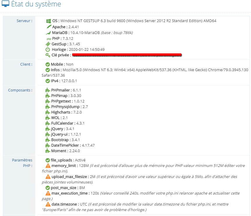

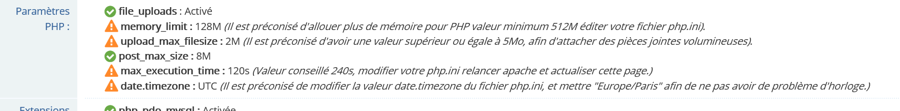

De plus, les paramètres Php sont incorrects et il est conseillé de les modifier comme vous pouvez le voir en fichier joint (le PHP utilisé est le 7.3.12).
J'ai beau modifier le contenu du fichier php.ini contenu dans le dossier C:\wamp64\bin\php\php7.3.12 , lorsque j'actualise la page rien ne se trouve modifié.

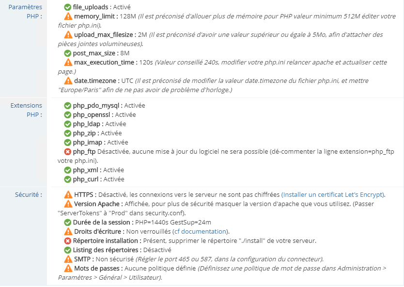

Le dossier "install" se situe à la racine de l'application par défaut sous wamp "C:\wamp64\www", si ce dernier est présent un message d'erreur sera présent dans l'application via le menu Administration > Paramètre > Général
Concernant les modification du fichier php.ini, il s'agit bien du fichier ""C:\wamp64\bin\php\php7.3.2\php.ini", pour la prise en compte de ce dernier un redémarrage de wamp est nécessaire.

Merci de réaliser un impression écran de l'ensemble de la page "Système" de l'application.
Pour éditer votre fichier php.ini pouvez-vous essayer d'utiliser le menu wamp disponible dans barre windows, puis redémarrer les service wamp par ce même biais.
Si cela ne fonctionne toujours pas, depuis l'application dans Administration > Système cliquer sur le bouton tous les paramètres php, puis rechercher dans la page "Loaded Configuration File" et vérifier qu'il s'agit bien du fichier modifié.
Le problème venait bien de là ! La ligne "Loaded Configuration File" utilisait Apache 2.4.41, je me suis donc rendu dans le dossier d'Apache et ai apporté les modifications requises.
Maintenant, les paramètres ont été appliqués.

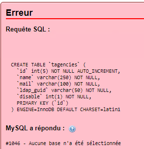

Et désolé de vous embêter encore, mais maintenant j'essaie de restaurer cette sauvegarde. Je passe donc par l'interface web PhpMyAdmin. Je me connecte avec l'identifiant "admin", sans mot de passe. Lorsque j'essaie de changer le mot de passe, il me précise que c'est impossible car l'utilisateur est anonyme. De plus, le compte configuré pour la BDD est root, sans mot de passe, mais impossible de se connecter ainsi. Il y a t'il des ID Admin par défaut ?
Aussi, lorsque j'essaie de restaurer mon backup via l'onglet "Importer", j'ai droit à ce message d'erreur que vous pourrez voir ci-joint.

Pour l'import via pma il est nécessaire de créer d'abord une base de données puis de la sélectioner pour réaliser l'import. Vous pourrez modifier la base de données et l'utilisateur de base de données rattaché a l'application dans le fichier connect.php de l'application.
