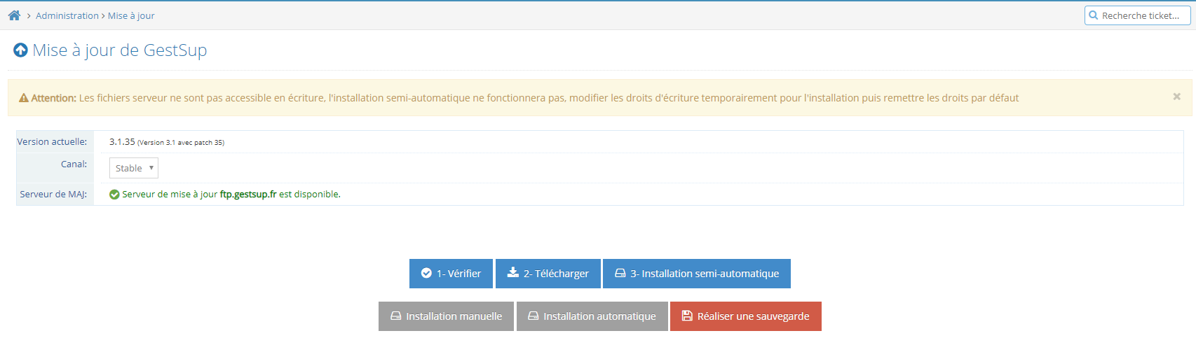

Je rencontre un problème je tente de me connecter sur au FTP de GestSup pour effectuer une mise à jour de mon GestSup mais le FTP me demande un login et mot de passe que je n'ai pas et également j'ai un message sur mon GestSup dans la catégorie "Mise à Jour" qui me dit : "Attention: Les fichiers serveur ne sont pas accessible en écriture, l'installation semi-automatique ne fonctionnera pas, modifier les droits d'écriture temporairement pour l'installation puis remettre les droits par défaut ".
Je possède la version 3.1.35 (Version 3.1 avec patch 35)
Pouvez-vous m'aider ?

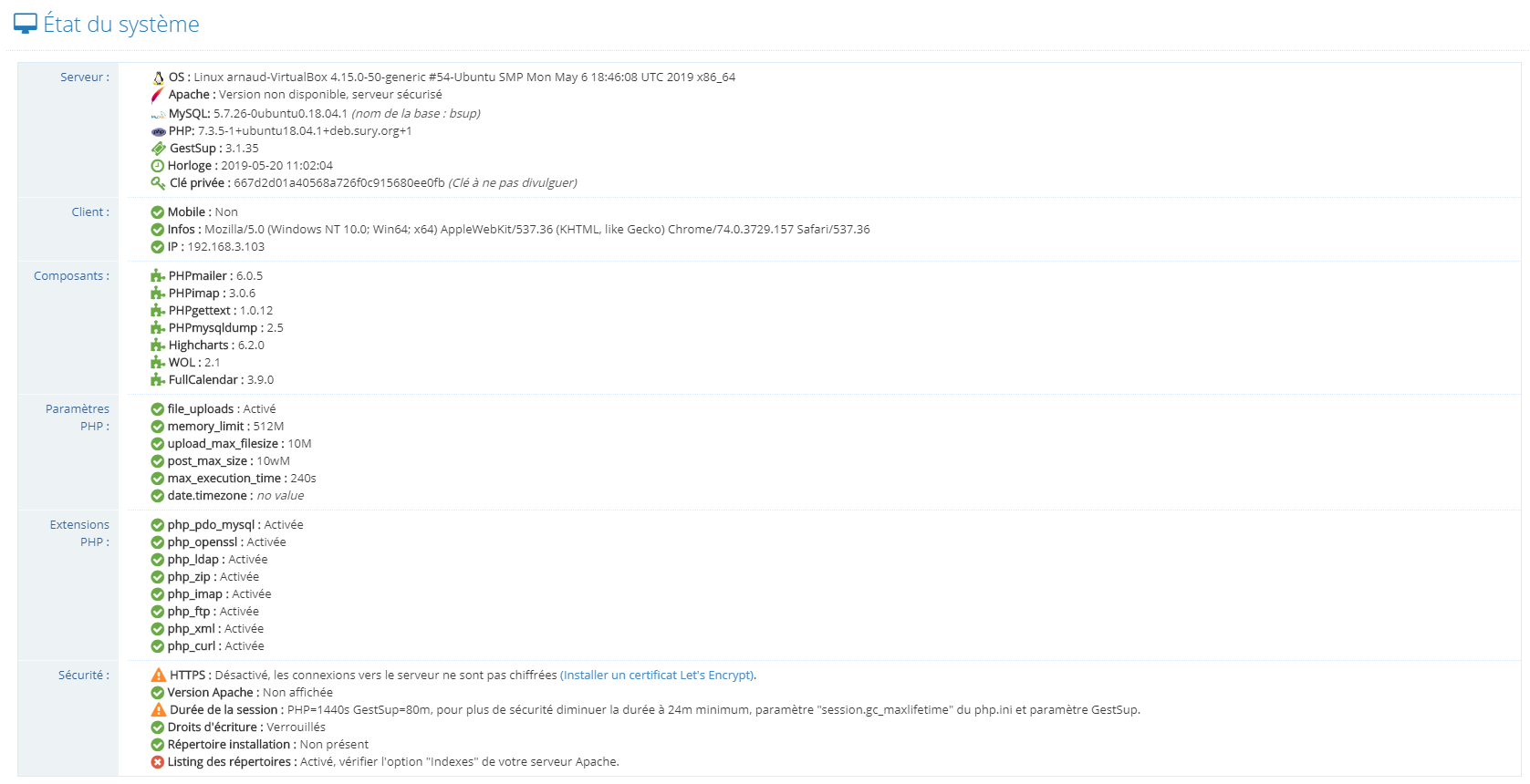

Pouvez vous faire un impression écran du message FTP et un autre de votre page système ?
revamppakrati
Messages : 11
Enregistré le : lun. 20 mai 2019 10:43
Merci de votre réponse.
Je vous joins 3 captures d'écran : La page système, message de mon problème et FTP.

Messages : 9794
Il n'y a pas d'accès FTP direct, vous pouvez soit télécharger les patch depuis la page téléchargement du site soit utilisée la fonction d'installation intégrée dans l'application.
Pour cette dernière l'application a besoins des droits d'écriture sur le serveur, je vous regarder la documentation concernant l'installation et les mises a jours.

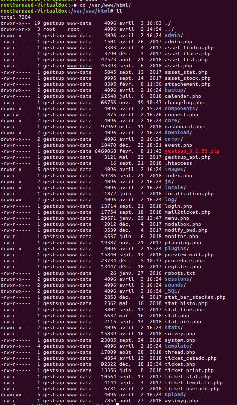

J'ai téléchargé le patch, mais je ne sais pas ou le mettre dans mon Linux et je vous joins une capture qui vous montre que les droits d'écritures sont donnés.
Messages : 9794
pour installation manuelle c'est dans /var/www/html, la procédure:
