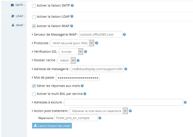

Je sais que pour se connecter à l'imap d'une BAL partagée c'est:
utilisateur_principale@domaine.com\nom_de_la_bal_partagée
pwd: password_de_l'utilisateur_principal

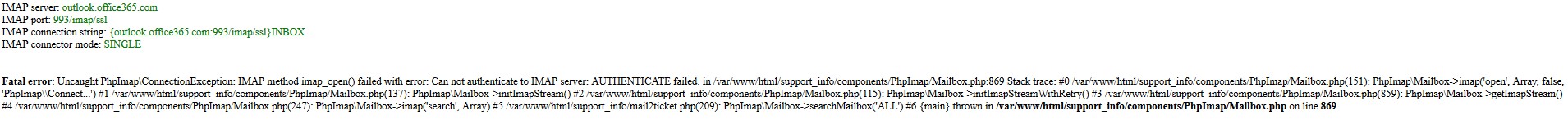

Mais impossible de m'y connecter voici la configuration et l'erreur:

D'après l'erreur vous avez un problème avec l'identifiant ou le mot de passe.

J'ai exactement la même configuration sur mon téléphone et cela fonctionne correctement.
est-ce que le "\" ne poserais pas soucis à la variable?

Enregistré le : jeu. 7 déc. 2017 14:47
Si je met juste mon adresse mail, il va scanner mon adresse perso et pas la boite partagée.
Chez office365, il existe des boites partagées qui sont reliées avec nos boites persos afin de ne pas payer plusieurs boites mails.
Pour la connexion en IMAP des boites partagées il faut se connecter comme indiqué ci-dessus.
