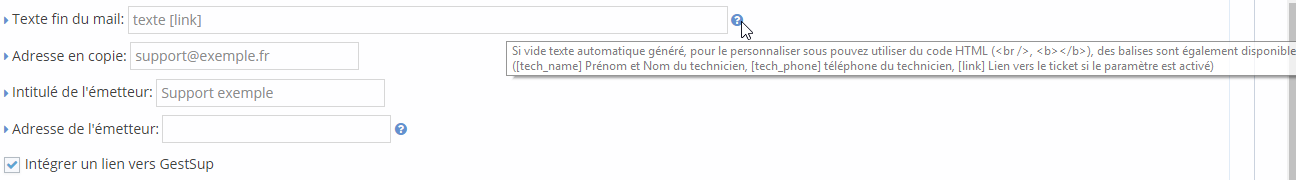

Messages : 9916
avez vous personnalisé le "Texte fin du mail", ou est il à blanc ?
dumpau62
Messages : 121
Oui, il est personnalisé.
Messages : 9916
très bien il faut alors coché la case "Intégrer un lien vers gestsup" et ajouter la balise [link] dans le texte:
2018-11-14 18_41_24-screenshot-zensoft.png (19.38 Kio) Vu 11887 fois
dumpau62
Messages : 121
C'est ok, ça fonctionne.
Merci beaucoup!
