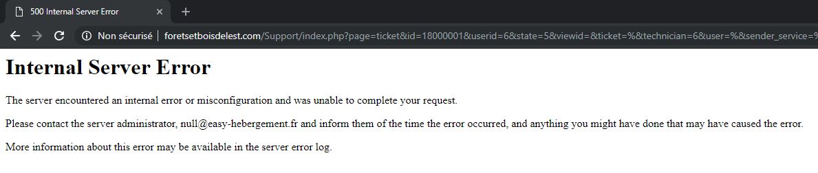

lorsque je clic que enregistrer ou enregistrer et ferme les modifications s'enregistrent mais cela provoque systématiquement une erreur interne (500 internal error)
Internal Server Error
The server encountered an internal error or misconfiguration and was unable to complete your request.
est-ce à cause de es 2 configuration ?

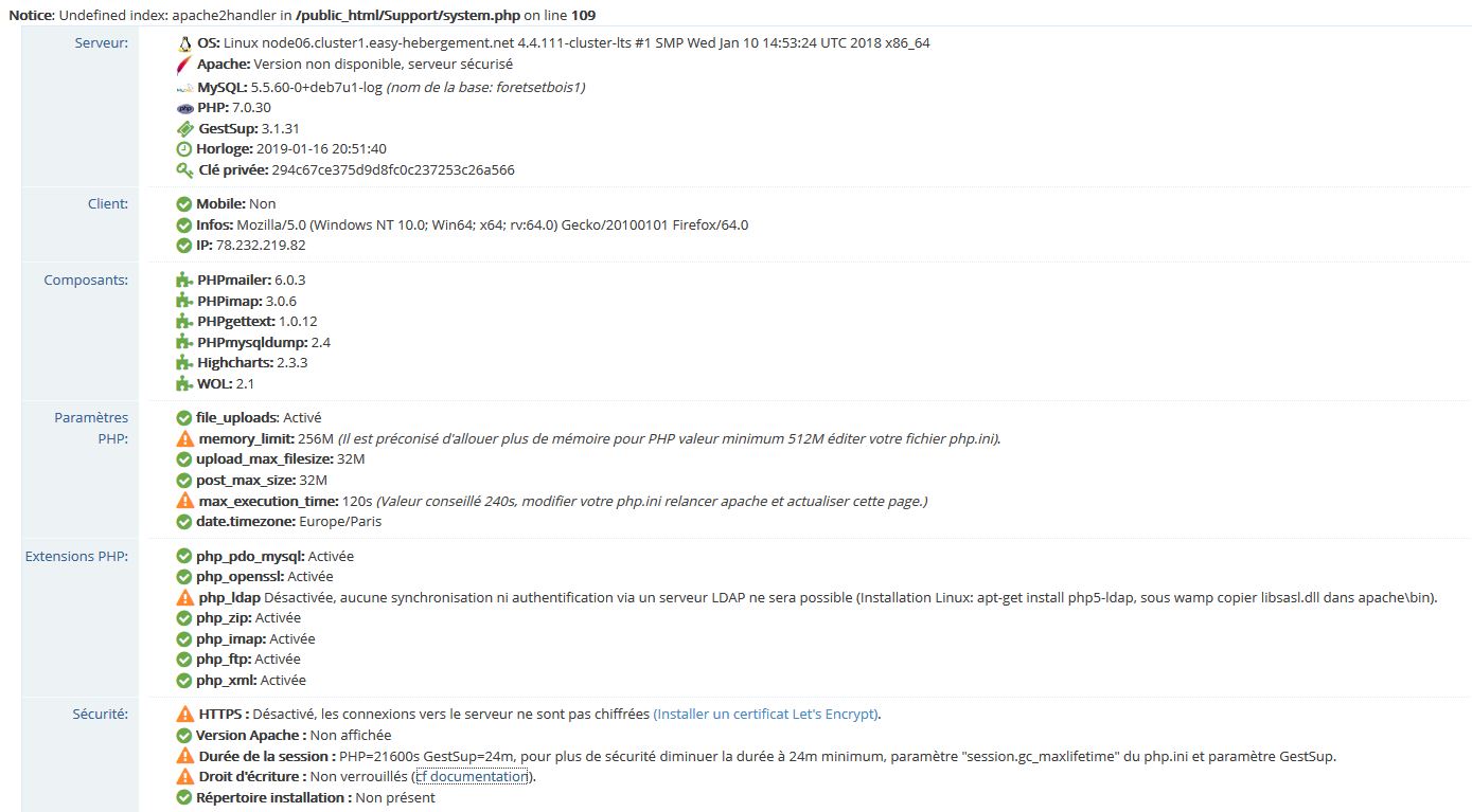

Essayer d'installer la dernière version pour commencer, ensuite transmettez nous un impression écran de votre page système.
Pour visualiser l'erreur il sera nécessaire de récupérer le log d'erreur Apache.

copie écran de la config système (capture.jpg)
le message d'erreur (capture2.jpg)

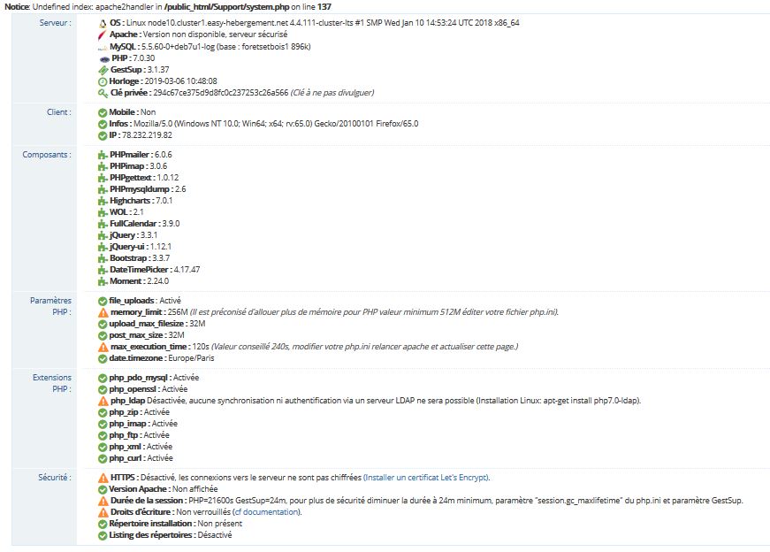

Pouvez vous refaire un impression écran de la page système avec le mode débug d'activé.
je viens de faire la MàJ (3.1.37) toujours les même symptomes
voici la copie écran (la précédente était déja avec le mode débuggage)
j'ai vu dans la fenetre
Notice: Undefined index: apache2handler in /public_html/Support/system.php on line 137
je suis donc aller voir ce fichier et voici la ligne en question
137 $apache=$phpinfo['apache2handler']['Apache Version'];
je joins tout le bloc en cas de décalage de entre le site et notepad++
Merci par avance
Nicolas

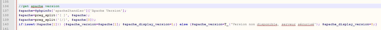

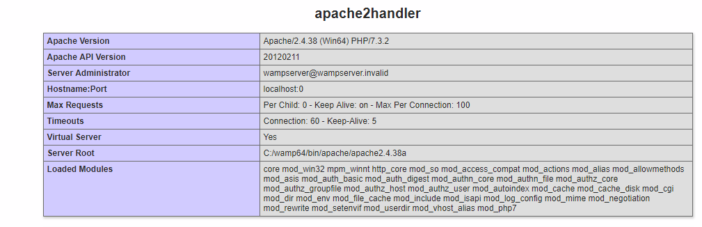

êtes vous sur d'avoir un serveur Apache ?
vous pourrez vérifier dans le phpinfo:
essayer également de désactiver les mails automatique
