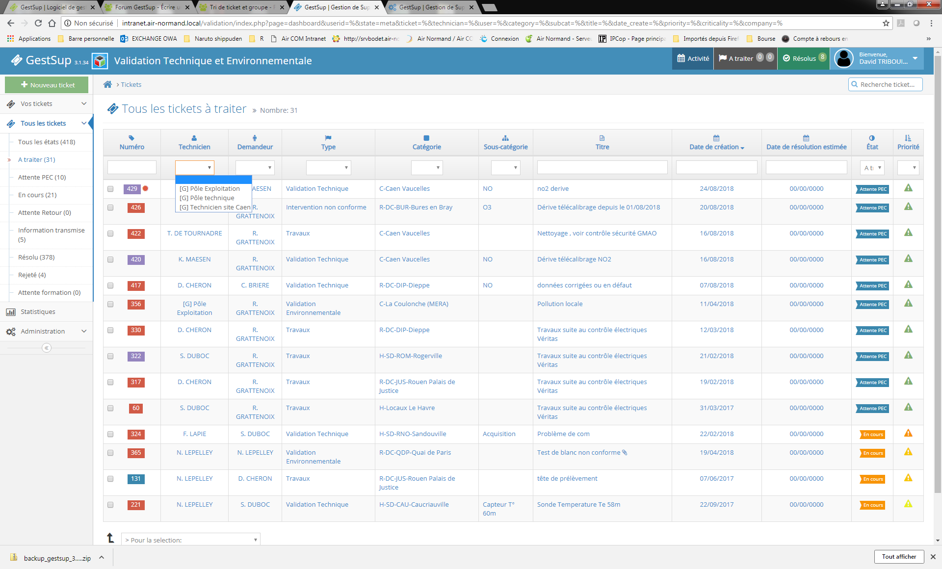

Je repost ce souci.
Le filtre sur les tickets n'est possible que pour les groupes pour les techniciens et aucun filtre pour les demandeurs.
Voir copie d'écran ci-joint.
J'ai pourtant fait la mise à jour en 3.1.34.
DTC

Pouvez vous vérifier que la table tcompany possède une ligne ayant l'identifiant 0.
viewtopic.php?f=5&t=4106&start=10

Merci,
Le souci était bien id de tcompany qui était à 1.
Je l'ai remis à 0 est ça fonctionne.
