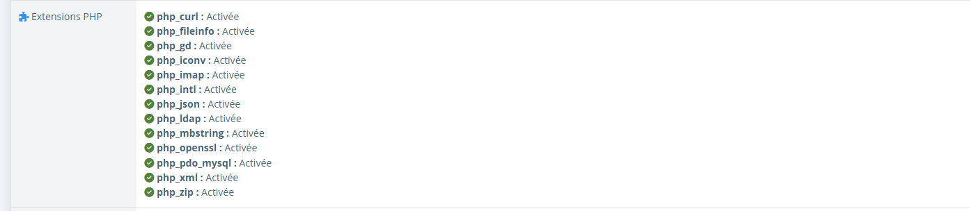

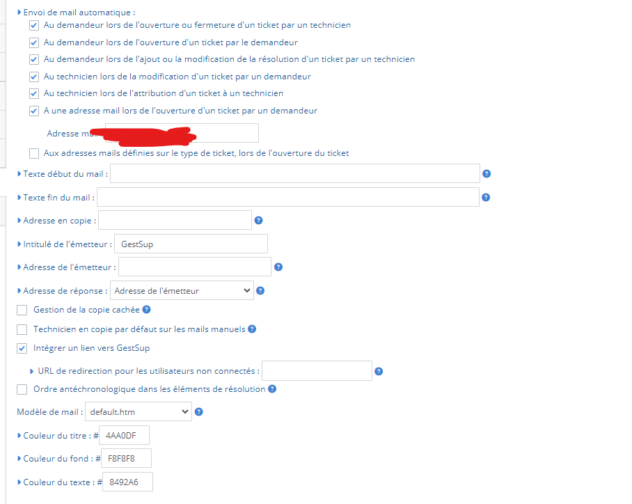

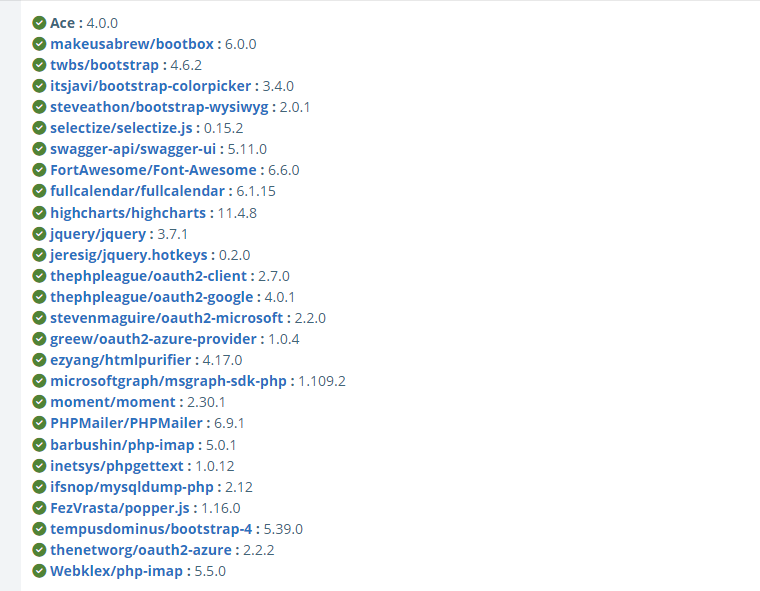

Je vous joins la config system et mail.
Messages : 9873
pouvez-vous transmettre une impression écran de votre connecteur et de l'ensemble de la page système ?

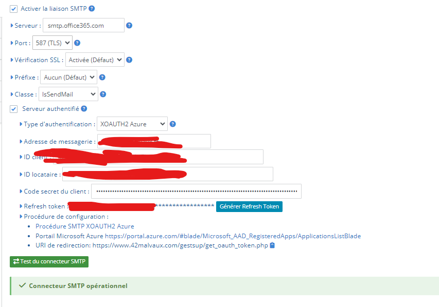

Un bout du système n'était pas passé et je rajoute le connecteur
Messages : 9873
Pouvez-vous corriger les points de la section configuration de la page système, puis refaire la procédure de configuration du connecteur SMTP .

Je veux bien mais le problème est que j'ai la même adresse mail dans le connecteur smtp et sur la conf mail mais il me met tout de même l'erreur et j'ai corrigé le mauvais lien
Messages : 9873
Dans l'adresse mail de l'émetteur de l'onglet paramètre généraux, aucune adresse n'est définie :

Benoit_KOOS
Messages : 8
Enregistré le : mar. 15 oct. 2024 15:06
Après avoir renseigné l'adresse aucun changement

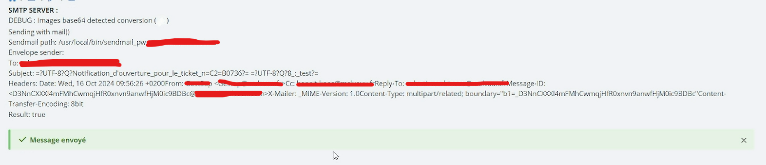

Messages : 9873
Pouvez-vous activer le mode débug puis envoyer un mail manuel depuis un ticket et transmettre le résultat.
Benoit_KOOS
Messages : 8
Et voici
Messages : 9873
Il faut changer la classe dans les paramètres du connecteur.
Reprendre la procédure au besoin.
