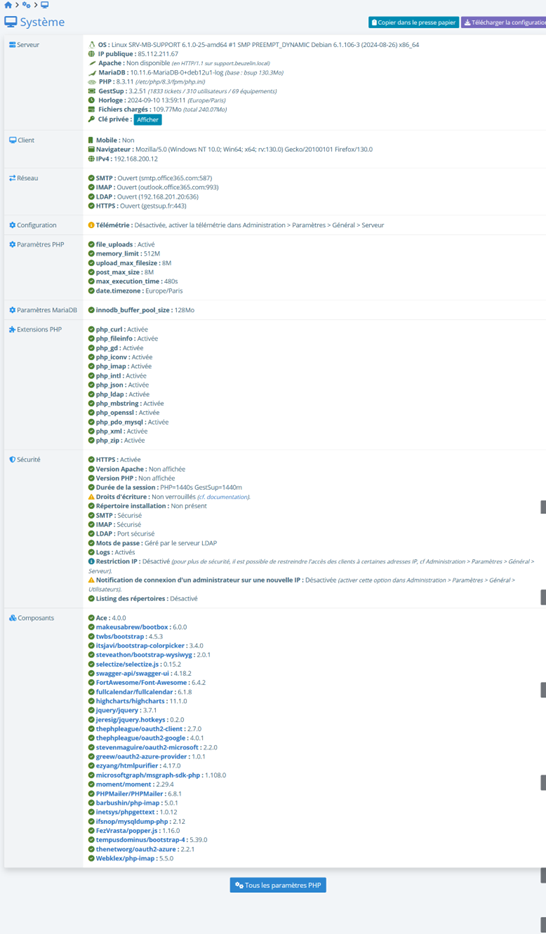

Je me permet de vous solliciter concernant un bug lors de la validation d'option.
En effet lorsque je veux (par exemple) activer la télémétrie, une page blanche s'affiche sur mon navigateur et rien ne se passe.
Après rafraichissement de la page, l'option n'a pas été validée.
Ce dysfonctionnement à eu lieu suite au passage à la version 3.2.51
Dans le doute j'ai procédé à la mise à jour de PHP en v8.3.11 (8.2 historiquement) mais les requêtes n'aboutissent toujours pas.
Lors de l'activation du mode debug, je subis la même problématique ...
Avez-vous une idée de comment résoudre la problématique ?
Paramètres GestSup.png (178.27 Kio) Vu 6176 fois

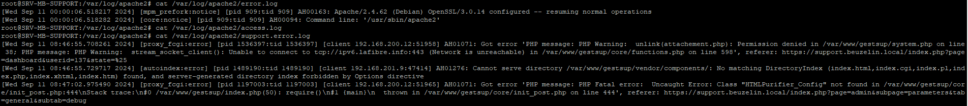

Pouvez vous fournir le log d'erreur apache ?
Jim
Messages : 6
Enregistré le : mar. 10 sept. 2024 13:54
Voici l'erreur par exemple lors de la tentative d'activation de la télémétrie :
Fatal error: Uncaught Error: Class "HTMLPurifier_Config" not found in /var/www/gestsup/core/init_post.php:444 Stack trace: #0 /var/www/gestsup/index.php(51): require() #1 {main} thrown in /var/www/gestsup/core/init_post.php on line 444
Pouvez-vous indiquer si vous arriver à reproduire le problème sur le problème sur la webdemo ?
Pouvez-vous indiquer le contenu du repertoire /vendor sur le serveur ?
Jim
Messages : 6
Je n'arrive pas à reproduire la problématique sur la webdemo.
Je ne suis pas à l'aise avec linux et son utilisation, souhaitez vous le folder "Vendor" de /var/www/gestsup/vendor/ ?
Si oui, vous le trouverez via ce lien : https://we.tl/t-4jR8BSBA1T
pouvez-vous essayer de retélécharger le patch 3.2.51 puis écraser les fichiers sur votre serveur ?

L'écrasement des fichiers a permit de résoudre la problématique, merci beaucoup pour cette assistance.
Vous pouvez clore cette demande.
