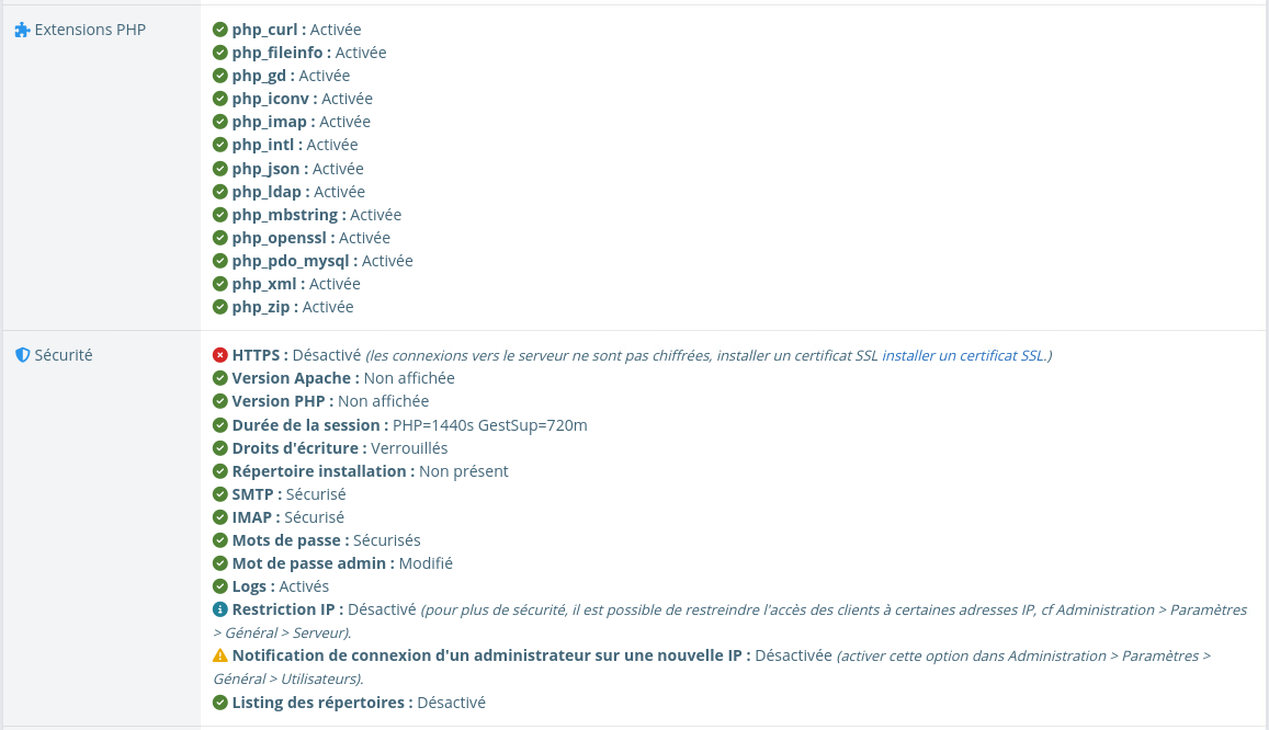

Pour info l'url du serveur est "nomdemachine.nomdedomaine.local"
Ci-joint la page système :

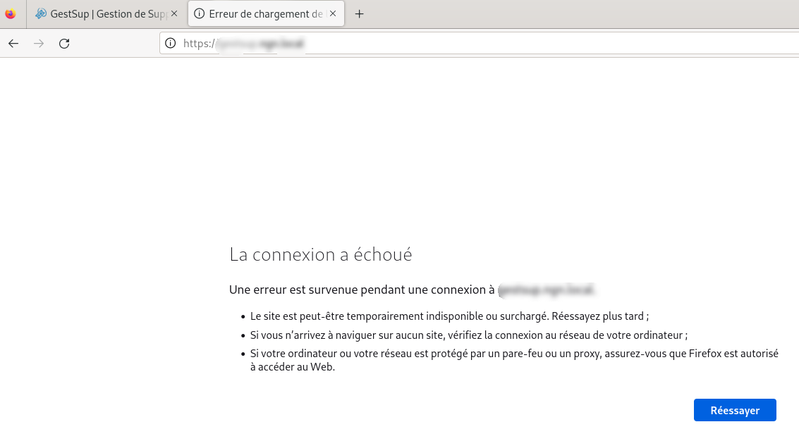

Pouvez-vous indiquer le message d'erreur lors de l'accès en HTTPS sur votre serveur ?

par aphi
J'ai le message suivant :

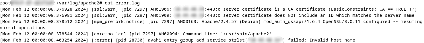

par aphi
Ci-joint les logs apache du serveur, il y a bien des erreurs liées au certificat... :
