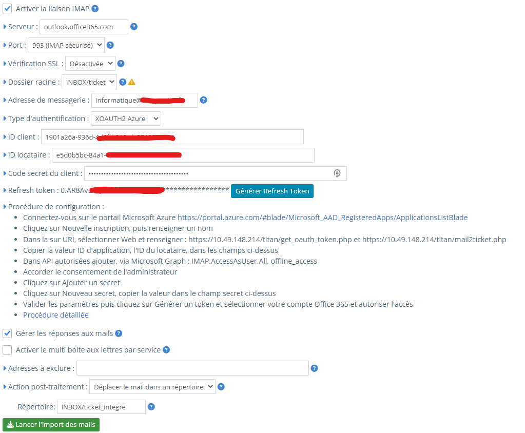

pouvez-vous transmettre une impression écran de la page système et de la configuration de votre connecteur ?
Re: OAuth2 Azure et mail2ticket via php.exe ne fonctionne pas
Posté : mar. 31 janv. 2023 16:19
par gaston2150
Merci de votre réactivité.
Voici la config.
