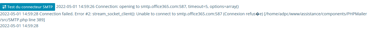

Nous rencontrons actuellement ce problème.

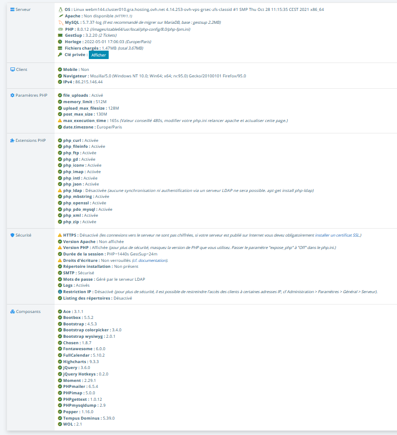

Voici la page système :
J'ai testé les même paramètres sur la webdemo et le test fonctionne.
Pourriez-vous nous aider à résoudre ce problème.

Bonjour, il s'agit sûrement d'un problème réseau vérifier vos firewalls.

Petite amélioration ou pas, j'ai désactivé le firewall de mon hébergement mutualisé ovh.
Jeff
Messages : 9646
Avez vous essayer avec un autre serveur SMTP pour isoler le problème ?

Bonsoir,
désolé pour le temps de réponse, le problème persiste, j'ai essayé avec gmail exactement la même erreur.

Messages : 9646
Il s'agit sûrement d'un blocage au niveau OVH si les mêmes paramètres fonctionne sur la webdemo.
Voir avec eux.

Bonjour Flox,
Effectivement après de multiples échanges avec OVH et un technicien qui comprend ce qu'on lui demande au bout de 3-4 personnes différentes, seul le port 465 est ouvert pour les SMTP externe à OVH lorsqu'on est en hébergement mutualisé.
As-tu un plan B pour pallier à ce problème?
Jeff
Messages : 9646
vous pouvez régler le port 465 dans les paramètres du connecteur.

LE SOUCI c'est que Microsoft attend un appel sur le 857 et OVH émet sur le 465, donc pour avec un mutualisé chez OVH c'est mort en vérité.
