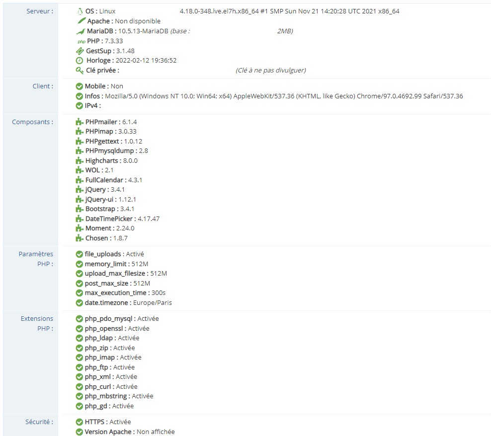

Je suis en 3.1.48
Cela fonctionnait bien lorsque les boites email étaient en local (gérées par CPANEL)
Tout est au vers dans les informations système
Capture d’écran 2022-02-12 193752.jpg (141.06 Kio) Vu 5962 fois
