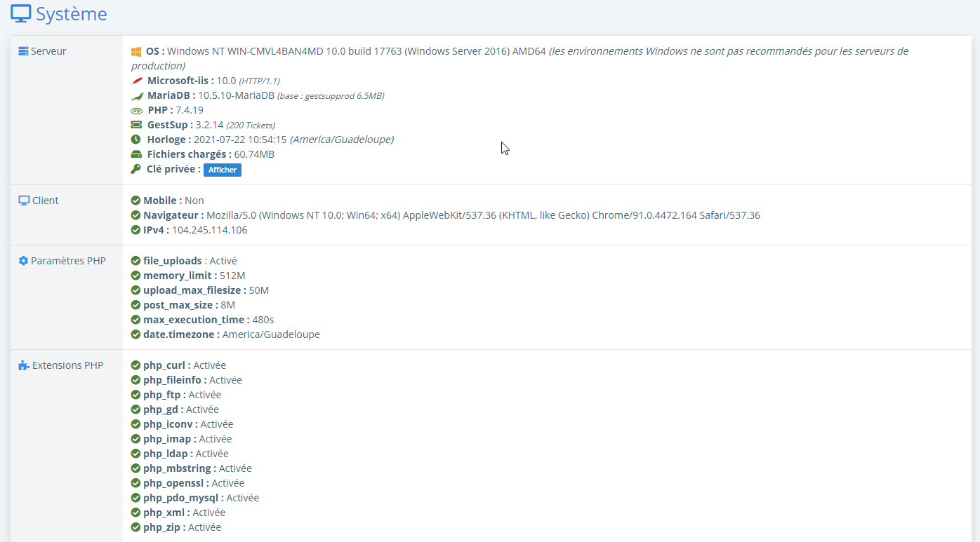

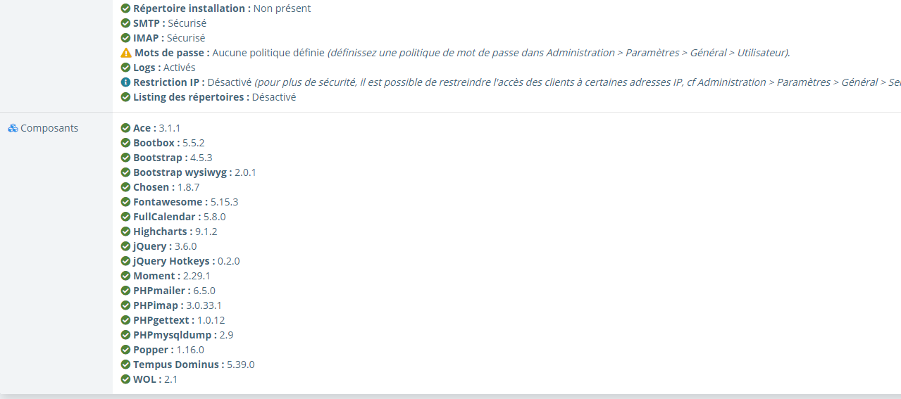

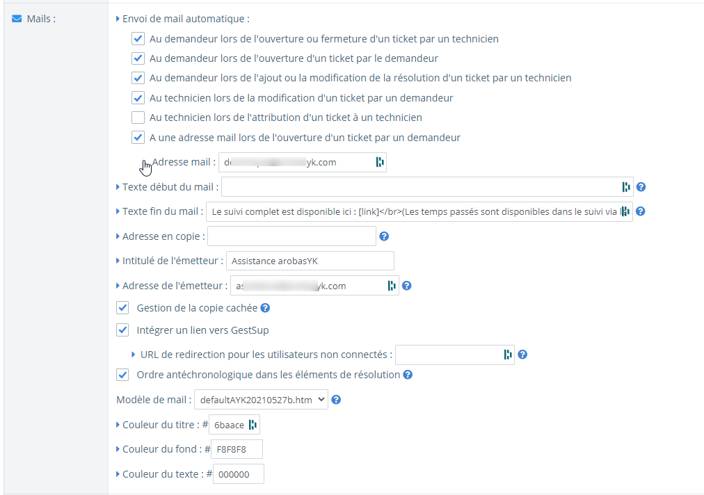

Messages : 9673
pouvez-vous transmettre un impression écran des paramètres généraux concernant les mails automatiques, ainsi que votre page administration > Système.

Re Bonjour,
Voici les écrans demandés.
