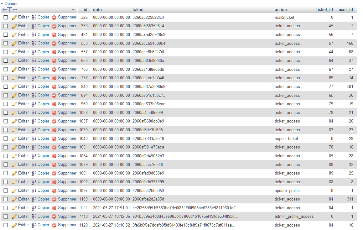

L'accès à cette page est protégé par système de jeton, qui semble invalide dans votre cas.
Pourrez-vous transmettre un impression écran de la table ttoken lors de la visualisation du ticket à imprimer posant soucis ?
Re: Problème impression ticket
Posté : jeu. 27 mai 2021 18:23
par G0osS
Voici ma table ttoken lorsque j'essaie une impression de ticket :
/ticket_print.php?id=84&user_id=16&token=9fa6b0f6e7ddafb8f8d54433fe18c84f9a71f8675c7af611aa0021bd0a4b9390
Posté : jeu. 27 mai 2021 18:32
il faudrai voir la colonne token entière sur la ligne 1120, mais à priori le jeton est bien crée, la valeur doit être identique dans le lien impression présent sur le ticket

Par curiosité, j'ai regardé le code de la page ticket_print.php... il suffisait juste de remettre la version d'origine (en version 3.2.10) du fichier ?
Posté : ven. 28 mai 2021 09:52
non il semble qu'il y ai un conflit de token sur votre base, l'ajout d'un critère dans la requête corrige le soucis.

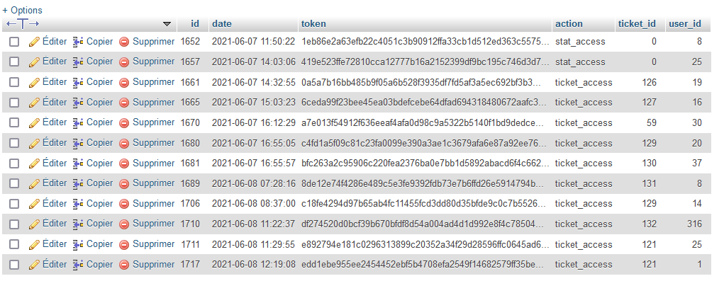

Posté : mar. 8 juin 2021 12:26
par G0osS
Je rencontre à nouveau le souci aujourd'hui (on ne me l'a signalé qu'aujourd'hui); impossible de lancer l'impression des ticket depuis le ticket N°121.
Voici l'URL de la page d'erreur (après avoir cliqué sur l'icone d'impression)
ticket_print.php?id=121&user_id=1&token=edd1ebe955ee2454452ebf5b4708efa2549f14682579ff35be667a34282252ea
et le token correspondant à l'opération dans la bdd :
J'ai passé la M@J 3.2.12 mais celà n'a pas résolu mon souci...
Après quelques essais, il semblerait que le problème soit aléatoire sur les tickets ; impossible d'imprimer les tickets 121, 126, 129, 130 et 131. Les autres ne posent aucuns soucis...
