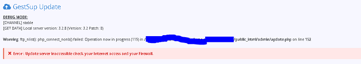

Pouvez-vous activer le mode débug de l'application depuis les paramètres généraux puis revérifier les mises à jour et transmettre un impression écran du résultat.

Posté : mar. 11 mai 2021 11:34
par phosebon
Bonjour cher Flox,
Voici l'impr écran demandé,
update deb.PNG (15.6 Kio) Vu 4775 fois
Bonne récéption
Merci d'avance,
Re: Problème Update
Posté : mar. 11 mai 2021 11:42
Avez-vous tester le redémarrage du serveur GestSup ?
Si le problème persiste essayer de vous connecter en ftp depuis le serveur GestSup via la ligne de commande sur ftp.gestsup.fr
Le problème est isolé au niveau d'un blocage réseau entre votre serveur et ftp.gestsup.fr, car fonctionnel sur l'ensemble des autres serveurs GestSup.
