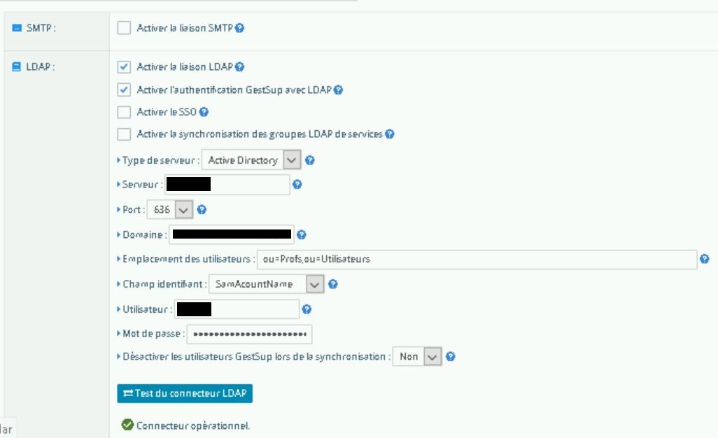

Mon connecteur LDAP est fonctionnel, la synchronisation des d'utilisateurs se déroule à merveille.
Les connexions des utilisateurs fonctionnent ...
Et au bout de quelques minutes cela cesse de fonctionner, impossible de se connecter, et le test du connecteur LDAP renvoie une erreur, alors qu'il fonctionnait quelques minutes avant.

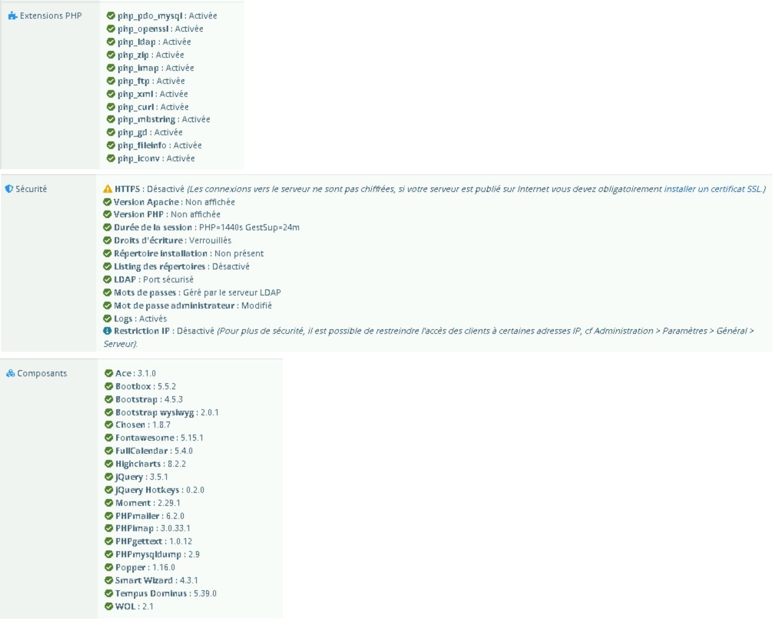

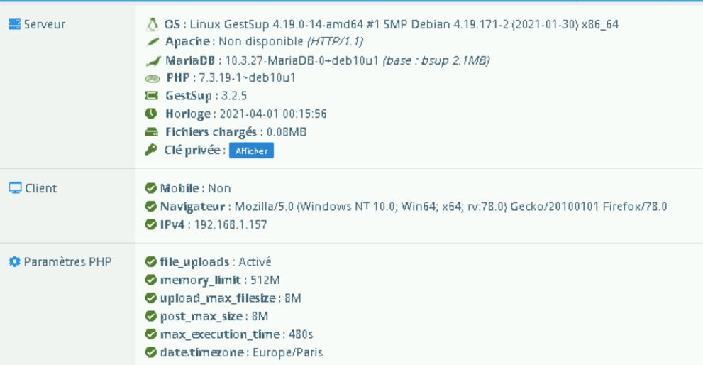

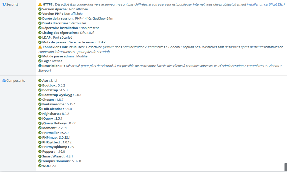

Voici quelques screens :

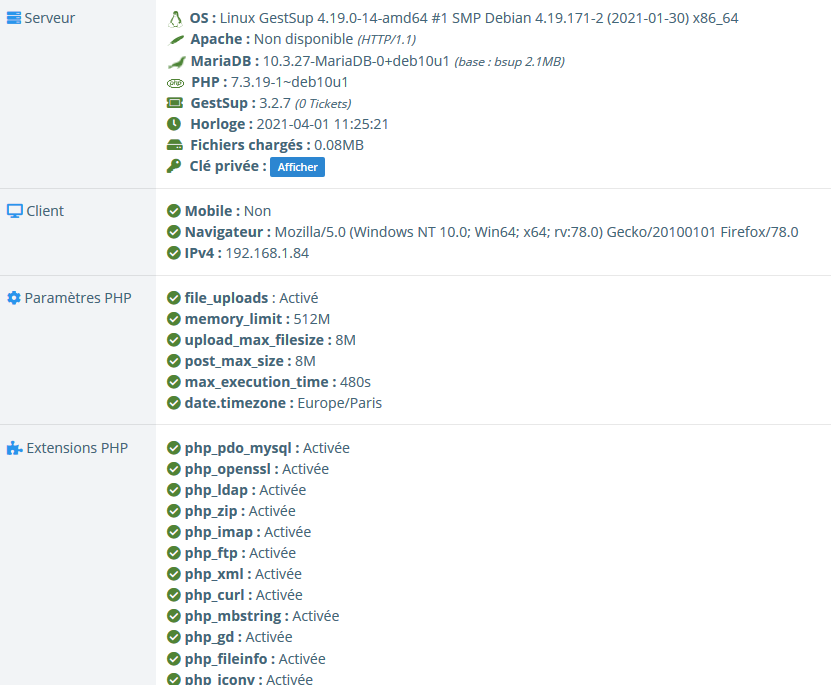

D'après votre impression écran de la page système la version est 3.2.5, pouvez-vous confirmer que vous êtes bien en version 3.2.7 en transmettant un nouvel impression écran de la page Administration > Système.

oui, je suis bien en .7, j'avais fait les screens avant de faire la maj c'est pour cela :

Pour le port 389, j'avais déjà testé, ce n'était pas concluant.
