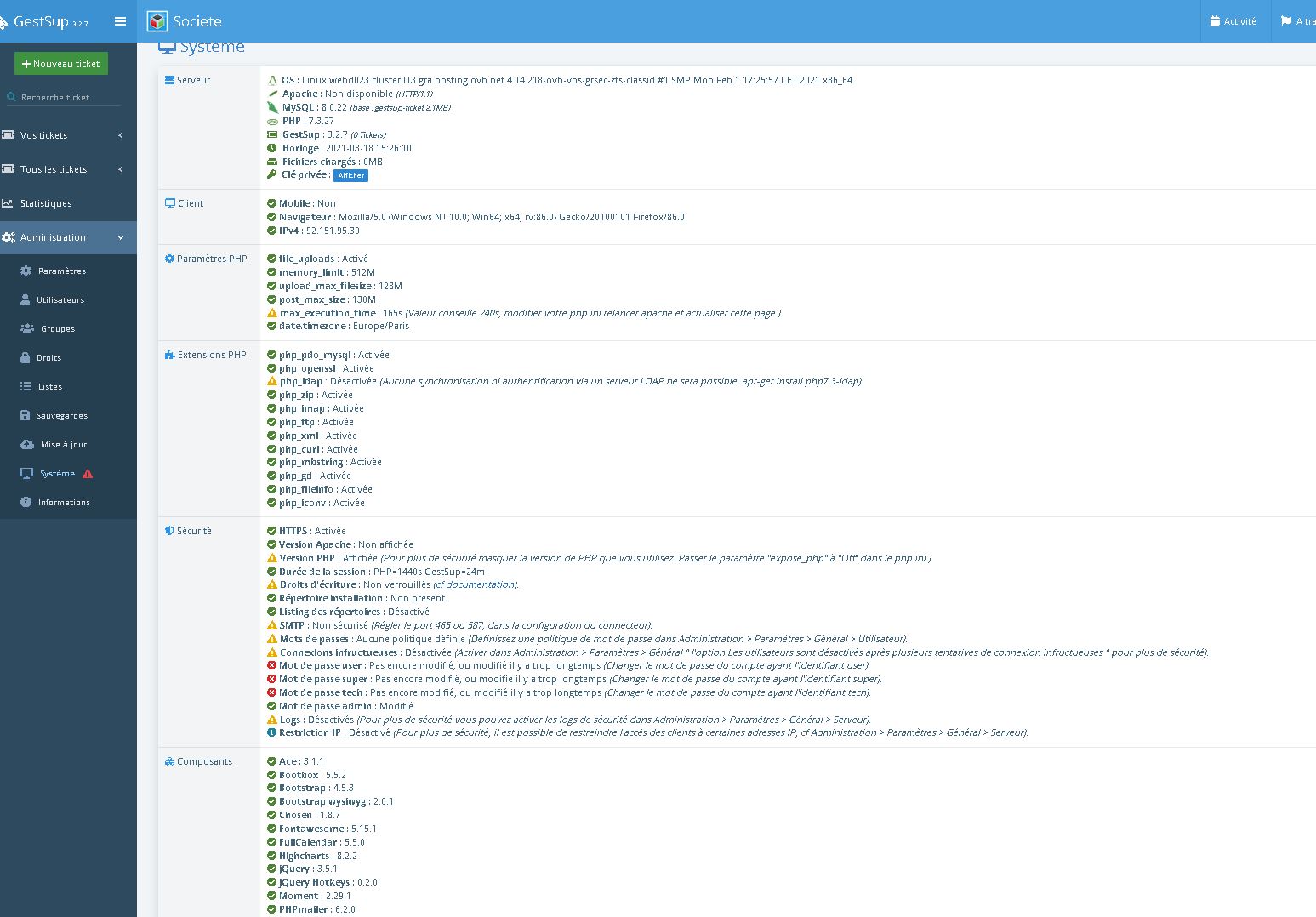

vous pouvez commencer par faire la mise à jour de l'application dans sa dernière version stable 3.2.7.
Ensuite si le problème persiste transmettez un impression écran de la page Administration > Système.
hsimon
Messages : 18
Enregistré le : jeu. 18 mars 2021 08:13
Bonjour et merci de votre réponse.
J'ai fait les upgrades vers la 3.2.7.
Pas de changement.
J'ai attaché une copie d'écran comme fichier. Je ne sais pas si c'est la bonne méthode :oops:
Merci !!

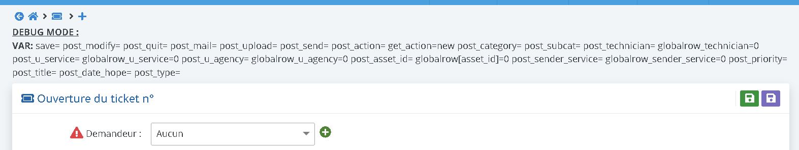

Pouvez-vous activer le mode debug de l'application dans les paramètres généraux puis réaliser un impression écran de la création d'un nouveau ticket.
A noter : MySQL n'est pas supporté il sera nécessaire de basculer sur MariaDB.
hsimon
Messages : 18
Bien noté pour MySQL
Voici la copie d'écran

Messages : 9904
Aucun message d'erreur ne semble visible à ce niveau, pouvez-vous transmettre votre log d'erreur apache ?

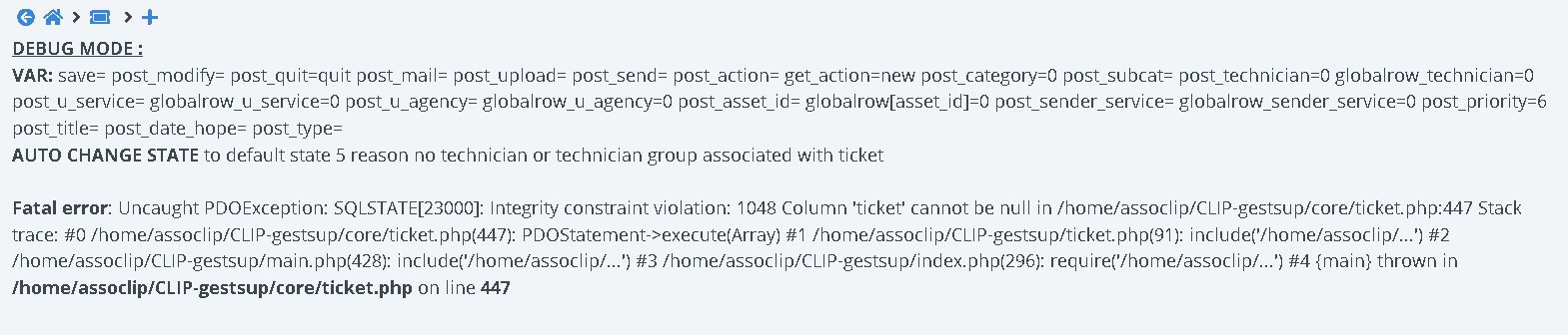

Messages : 9904
J'arrive à reproduire le problème qui semble lié à cette version de MySQL, je travail sur un patch et reviens vers vous.

En terminant la création du ticket j'ai ce message plus intéressant !!
