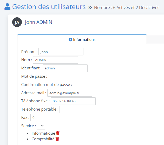

J'ai déjà utilisé la fonction de cloisonnement, les utilisateurs et techniciens n'ont accès qu'aux tickets de leurs services. Je me demande comment associer les deux services à nos techniciens internes.
J'ai cru comprendre via un vieux post sur le forum que c'était dans :
"Paramètres"
"Utilisateurs"
Dans la colonne "Action" et ensuite modifier mais je ne peux ajouter qu'un seul service.

Via la fiche utilisateur :
2021-01-11 15_43_55_screenshot_gestsup.png (25.84 Kio) Vu 6595 fois
Il n'est pas possible de cloisonner par catégorie.
