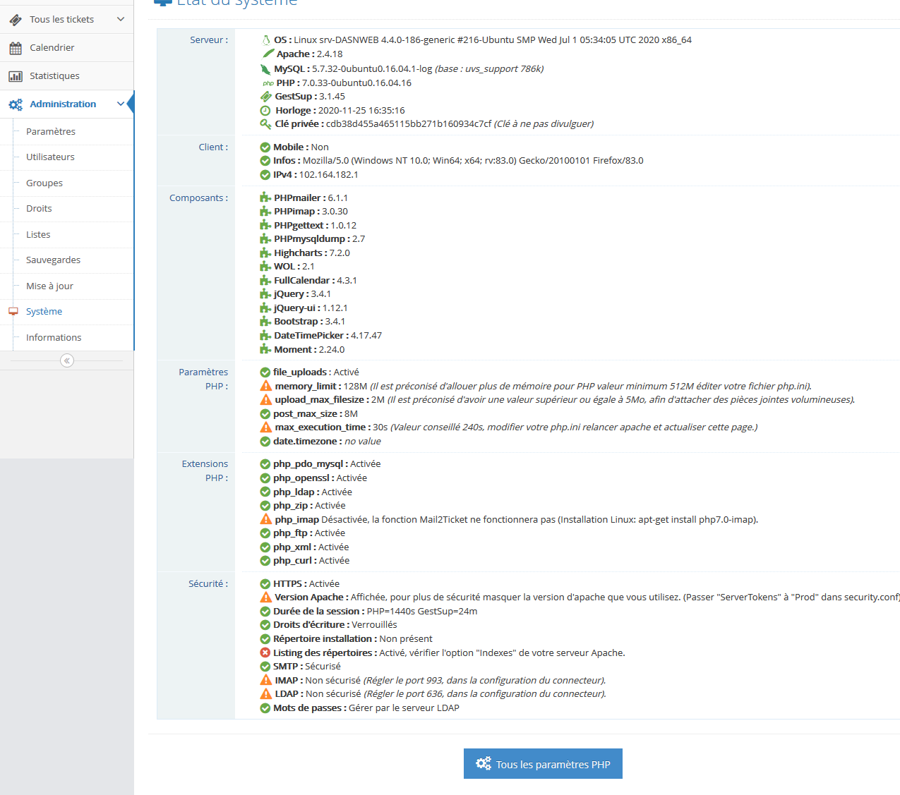

Bonjour, je suis une débutante sur GestSup et je n'arrive pas à visualiser les tickets que j'ai créés avec mon compte admin.
Sur le menu de gauche, j'ai une liste vide sur Vos Tickets.
Merci de m'aider.
Messages : 9879
pouvez-vous faire un impression de la liste "Tous les tickets" et transmettre un impression écran de votre page Administration > Système.
uvs
Messages : 8
Enregistré le : mer. 25 nov. 2020 17:21
Les voici en pièces jointes

Messages : 9879
merci de mettre à jour votre application avec la dernière version stable 3.2.4 minimum, puis réessayer.
Puis corriger les prérequis serveur ainsi que les warning et les erreurs présente sur la page système.

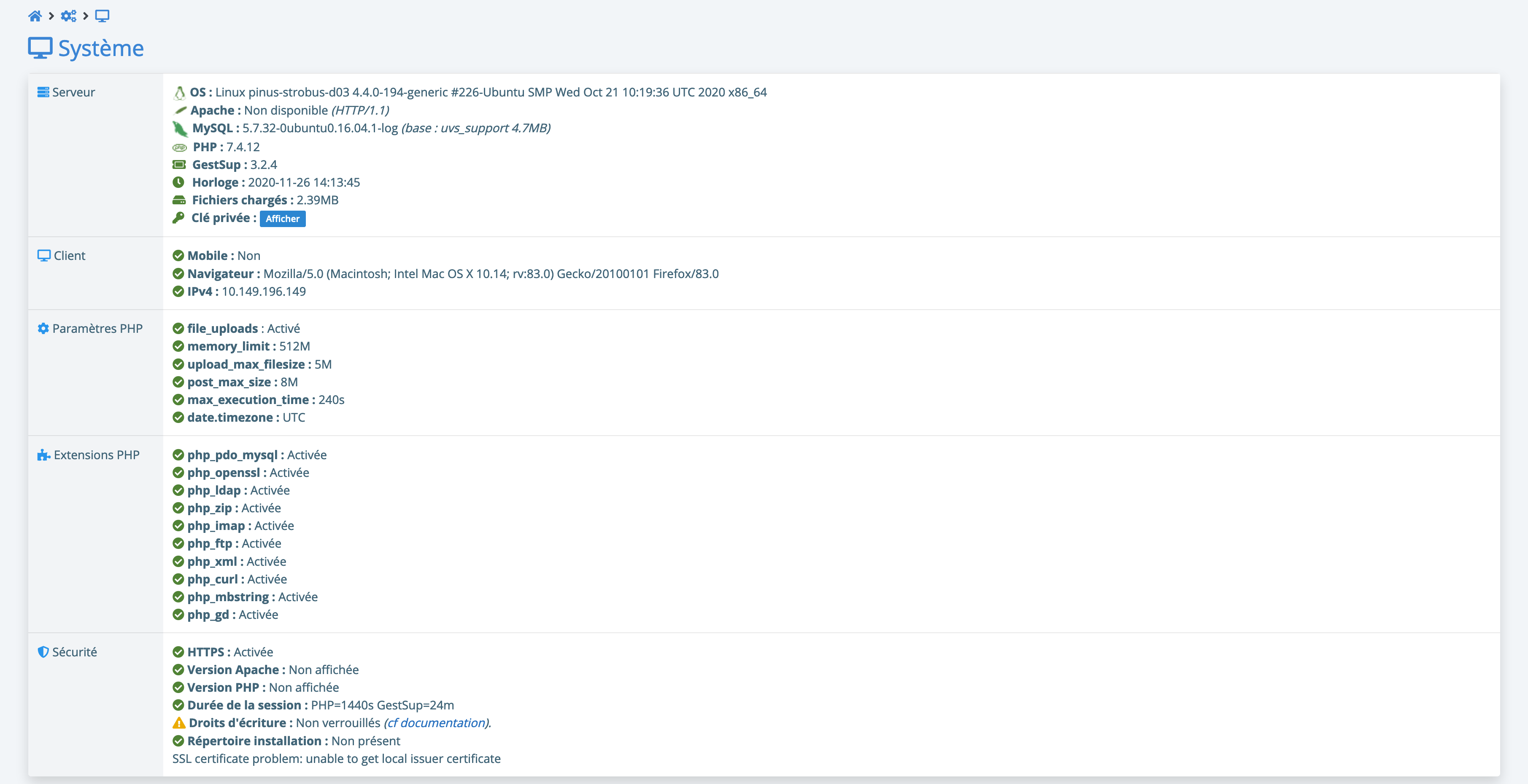

Messages : 9879
1-d'installer la dernière version stable 3.2.4 cf documentation
2- faire un impression écran de votre page système
3- transmettre votre log d'erreur apache /var/log/apache2/error.log
4- de respecter les prérequis de l'application notamment en termes de base de données et version et paramétrage PHP avec votre hébergeur.
Il semble également que les précédentes mise a jour ce soit mal déroulées, télécharger la version complète 3.2.0 supprimer le fichier connect.php et le dossier install puis transférer en écrasant tous les fichiers.
uvs
Messages : 8
J'ai installé la dernière version.
NB:les tickets sont créés en base.
Screenshot_2020-11-26 GestSup Gestion de Support.png (299.53 Kio) Vu 3701 fois
