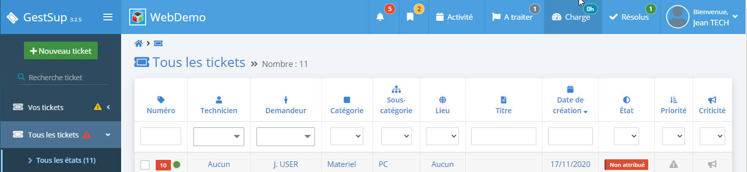

Merci également d'indiquer si le droit "side_all" est activé pour le profil technicien ?
2020-11-17 18_27_41_screenshot_gestsup.png (53.37 Kio) Vu 5221 fois

Je viens de reproduire le problème sur la webdemo
Oui le droit side_all est bien activé pour chaque profil de droits.
