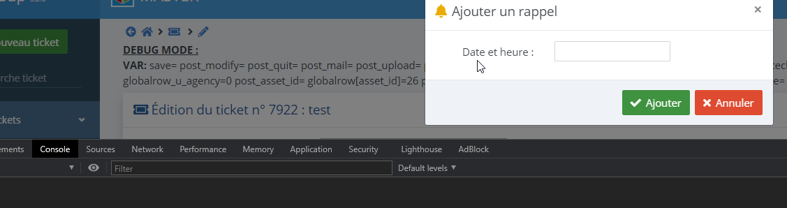

Pouvez vous activer la console (F12 sous Chrome) du navigateur et regarder dans l'onglet console si un message est présent.
2020-11-17 10_50_51_screenshot_gestsup.png (29.16 Kio) Vu 8082 fois
OlivierG
Messages : 79
Enregistré le : lun. 16 avr. 2018 07:16
Quand j'ouvre la console, onglet console, rien ne s'affiche.
Si je vous fait un Log admin et que je vous l'envois en MP est-ce que cela peut vous aider ?
Je pense que c'est un problème sur mon serveur hébergé mais ou????
Composant PHP manquent ?
Une entrée dans l abase de donnée corrompue ?
Merci pourvotre aide
