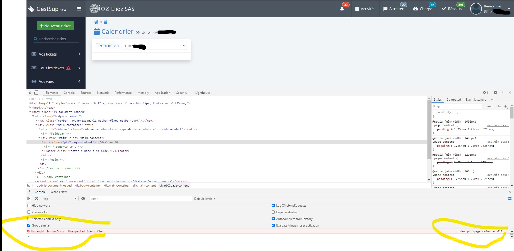

Sur la version GestSup 3.2.4, je remarque le bug de l'affichage du calendrier qui ne veut pas s'afficher des créneaux de certains utilisateurs.
Je suppose que le bug est l'origine de la version précédente parce que les autres créneaux se mentionnent très longtemps, l'affichage de calendrier s'affiche sauf les créneaux récents.
Je mets ci-joint la copie d'écran avec la fenêtre de l'inspecteur d'éléments web en permettant de vous aider à investiguer.
Elle indique l'erreur du message Javascript "Uncaught SyntaxError: Unexpected identifier index.php?page=calendar:617"

Pouvez vous reproduire le problème sur la webdemo ?
Merci également d'activer temporairement le mode débug de l'application puis faire un impression écran de la page calendrier.

J'ai peut-être trouvé un problème à résoudre.
Sur la ligne 128 du fichier calendar.php, j'ai corrigé ci dessous en rouge pour mieux former les scripts JSON.
if($calendar!='[]') {$calendar=str_replace(']',",{daysOfWeek: [0,6],rendering:'background',color: '#d9d9d9',overLap: false,allDay: true}]",$calendar);} //colorize WeekEnd
Pensez-vous ce problème qui est réellement résolu ?

Messages : 9907

Suite de votre demande,
ci-joint le log, je m'espère que la requête JSON est bonne formaté après la correction.
