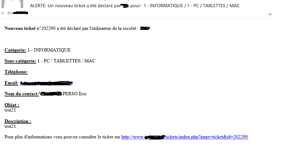

Je cherche à integrer le nom de la société dans le mail de notification de nouveau ticket. Mais lorsque je met 'company' il ne me produit que l'identifiant ID correspondant à la société. Voici mes correction.//find user name
Quelqu'un aurait il une idée de la modification à réaliser
$qry = $db->prepare("SELECT `firstname`,`lastname`,`mail`, `company` FROM tusers WHERE id=:id");
$qry->execute(array('id' => $uid));
$userrow=$qry->fetch();
$qry->closeCursor();

$object=T_('Un nouveau ticket a été déclaré par ').$userrow['lastname'].' '.$userrow['firstname'].' : '.$_POST['title'];
$message = '
'.T_('Le ticket').' n°'.$_GET['id'].' '.T_("a été déclaré par l'utilisateur").' '.$userrow['lastname'].' '.$userrow['firstname'].' '.$userrow['company'].' .<br />

Le nom de la société est dans une autre table 'tcompany' une jointure ou une autre requête est nécessaire.

Merci j'y suis arrivé
J'ai pu modifier l'apercu et les informations de mon mail de notification .
