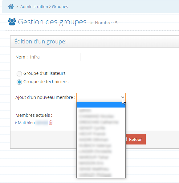

Le problème est que les superviseurs n'apparaissent pas dans la liste déroulantes présente au niveau de la création des groupes de techniciens (Ajout d'un nouveau membre).

Le patch fonctionne pour l'ajout des superviseurs dans un groupe de technicien. Merci :)

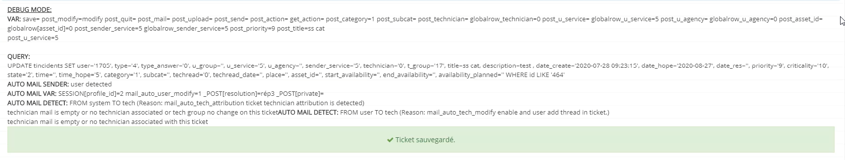

En faisant des tests pour reproduire le cas précédent, je suis tombé également sur le cas suivant:
Si un groupe est affecté à un ticket et qu'après avoir enregistré le ticket, l'utilisateur ajoute un commentaire dans la résolution, aucun mail n'est envoyé au groupe.
