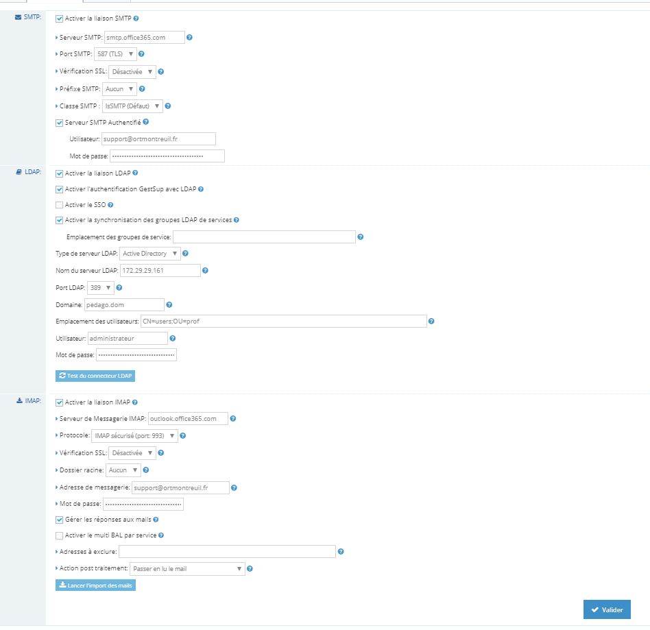

Lorsque je clique sur enregistrer et fermer le ticket mon Gestsup tourne pendant 2 min et je retombe sur une page vierge il faut que je re-clique sur nouveaux tickets.
Pour les connecteurs j'ai mis ceci :
Et pour le test de synchornisation j'ai ceci :
Mais pourtant je n'ai pas de mail dans la boîte de réception lors de nouveaux tickets

Re: GESTSUP problème
Posté : jeu. 19 sept. 2019 09:41
Je vous invite dans un premier temps a mettre a jour votre application avec la dernière version stable.
Si les problèmes persistes transmettez le log d'erreur apache.
Il est fort a parier que le problème de lenteur soit liée a votre serveur de messagerie. Pour le valider vous pouvez temporairement désactivé le connecteur SMTP.
A noter : pour le connecteur LDAP le compte utilisé ne doit pas être l'administrateur.

Bonjour Merci pour votre réponse j'ai desactiver la liaison SMTP en décochant la case mais j'ai toujours ce problème dé l'écran blanc après avoir clôturé un ticket.
Je vais essayer de changer l'administrateur par mon propre compte cela serait mieux?
Il faut que j'essaie de mettre à jour la version de Gestsup peut être.
Posté : lun. 23 sept. 2019 10:31
Activer le mode debug, enregistrer un ticket et transmettez le message d'erreur.
