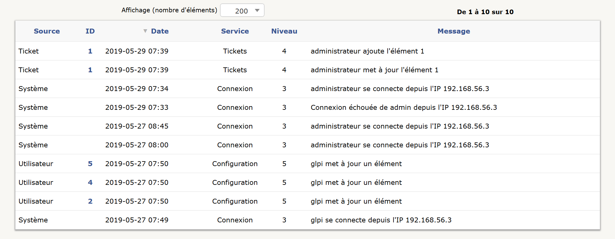

Des logs avec les informations relatives à l'utilisation de GestSup comme dans GLPI sur l'image par exemple :

Ces informations sont déjà presque toutes présentes dans l'application mais mais pas regroupé dans un même affichage.
Votre demande est enregistrée.

L'ensemble des modifications sur les tickets sont présentes dans le fil de résolution d'un ticket.
La date de dernière connexion est disponible dans administration > Utilisateur.
L'adresse IP associé à l'utilisateur est disponible uniquement en base de donnée.
Je pense qu'un log dédié à la sécurité pourrait être une bonne chose avec les tentative de connexion infructueuses (IP + id utilisateur), le blocage des comptes ...

Je pense en effet que des logs de sécurité serait une bonne option (avec également les connexions réussi + IP) ainsi que des logs d'évènement pour tout changement de configuration et de droit (en faite tout ce qui touche à l'onglet Administration).
