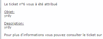

j'avoue ne pas reproduire le problème avec la version 3.1.35:
2018-11-13 14_01_45-screenshot-zensoft.png (3.57 Kio) Vu 7499 fois
Pouvez vous détailler les opérations réalisées, et indiquer ce que vous entendez par "Je ne vois pas non plus l'option dans le panneau des paramètres" ?

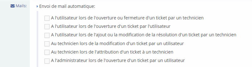

En effet, je n'ai cette option dans la liste des checkbox:

je suis sur la 3.1.36 (beta).
Voici les options disponible dans l'interface:
Re: [3.1.35] Mail au technicien lors de l'attribution d'un ticket
Posté : mer. 14 nov. 2018 18:45
comme vous pouvez le constater sur la webdemo le paramètre est bien disponible sur la version 3.1.36:
2018-11-14 18_43_02-screenshot-zensoft.png (24.43 Kio) Vu 7465 fois
Je pense que vous avez du avoir un soucis lors de l'installation de vos patchs.
Pour le confirmer je vous invite à ouvrir le fichier "./admin/parameters.php" sur le serveur et indiquer la version du fichier présente l'entête du fichier.
