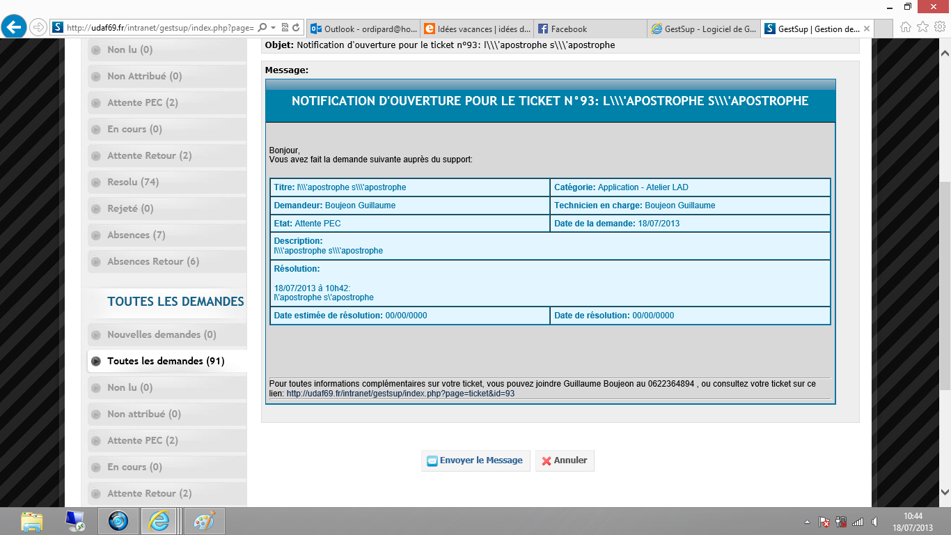

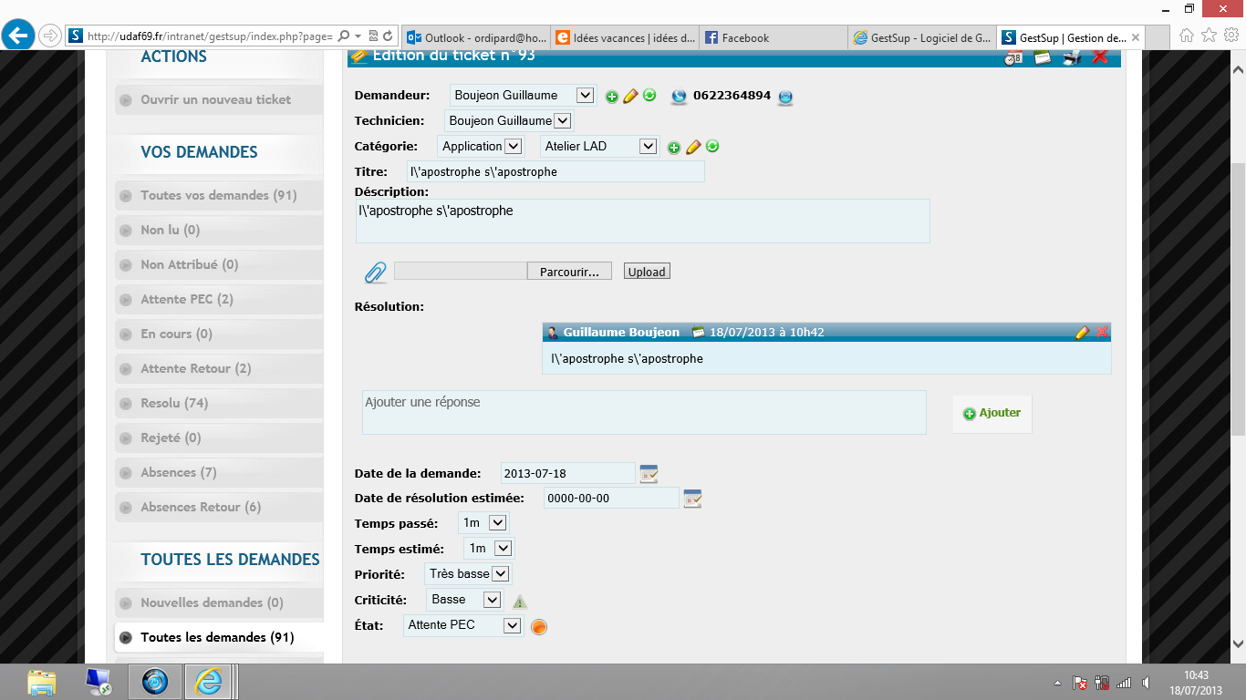

Voici les impression écran, comme je l'ai dit plus haut, le problème s'est produit sur deux serveur différents 1 1and1 et l'autre OVH et effectivement le problème ne se reproduit pas sur la Web Demo

Posté : jeu. 25 juil. 2013 19:41
est il possible de m'envoyer un dump de votre phpinfo afin de voir les paramétrages php notamment le magic quote suspecté dans les veilles versions de php.
