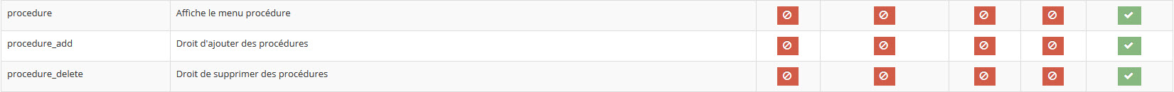

Posté : mer. 21 mars 2018 17:11
par Delord
voici la capture d'écran,
mais rien ne change dans mon dashboard, ou du moins c'est quoi la suite pour
j'ai activé les droits au profil administrateur.
pour faire ma BDC à partir des procédures?
Cdt.
