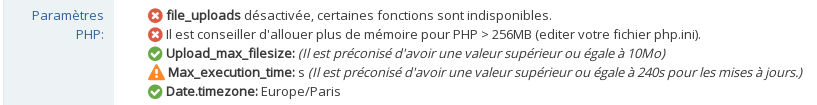

Je ne sais pas si ca peut etre lié, mais j'ai un soucis par rapport aux paramètres PHP. Dans "Administration"->"Système", il m'indique que l'option "file_uploads" est désactivée, qu'il est conseiller d'allouer plus de mémoire pour PHP > 256MB et que mon max_execution_time devrait être supérieur ou égale à 240s. Alors que j'ai bien fait ces modifications dans le php.ini. Et quand je vais voir le phpinfo(), j'ai bien le "file_uploads" à "On", le "memory_limit" à 256M et le "max_execution_time" à "240". Je pense que c'est un soucis pour récupérer les infos PHP, d'ailleurs, on ne voit pas la valeur du "Upload_max_filesize" dans le screenshot ci-joint. Mais je ne sais pas si c'est lié à ce problème. Pour info, j'avais eut un soucis pour upload le logo de ma société, j'ai dû le faire à la main car il ne l'avait pas upload sur le serveur.

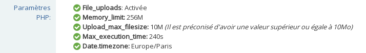

En faite, ça n'a rien à voir avec le problème de paramètres PHP.
J'ai corrigé le problème par rapport aux paramètres PHP à partir du phpinfo Flox mais j'ai toujours le meme problème par rapport à la MAJ.
Pour info, par rapport aux paramètres PHP, dans le fichier system.php, j'ai modifié la variable "$vphp" qui ne correspondait pas à "Core" qui n'existe pas.
J'ai mis ceci :
$vphp='HTTP Headers Information';
Au lieu de ça :
if (isset($phpinfo['Core'])!='') $vphp='Core'; else $vphp='PHP Core';
La configuration se trouve dans l'index "HTTP Headers Information".
Et j'ai bien un affichage correct désormais :
