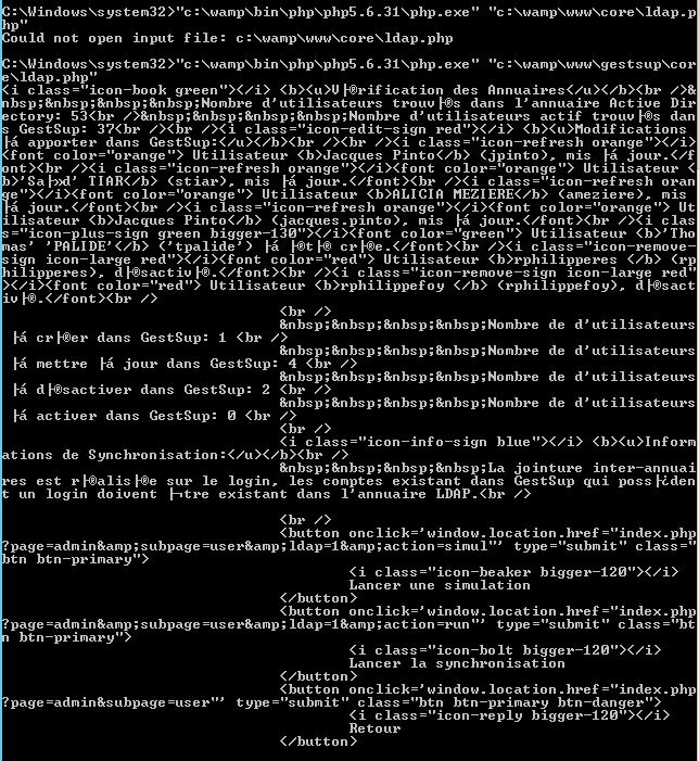

Voilà ce que j'ai quand je tape avec la commande fourni dans la documentation GestSup et l'autre commande que j’exécute avec mon serveur web actuel (Voir l'image jointe avec les 2 commandes)

la ligne de commande semble correctement s'éxécuté pouvez vous valider les modifications sur votre base GestSup exemple utilisateur "rphili***" doit être désactivé.

D'après le dernier impression écran tous semble fonctionnel.
Pouvez vous préciser ce qui ne fonctionne pas ?
