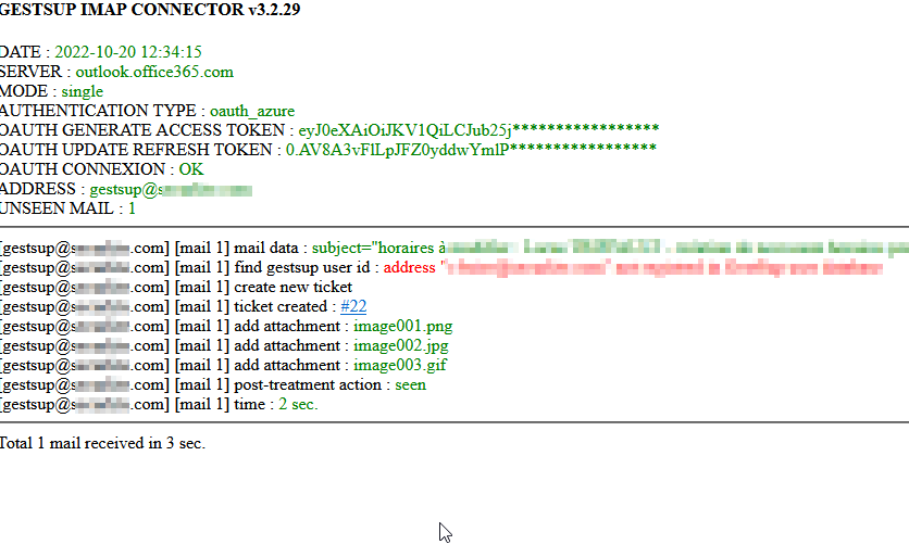

De mon côté cela fonctionne avec votre adresse mail :
2022-10-20 12_34_25_screenshot_gestsup.png (40.06 Kio) Vu 4181 fois

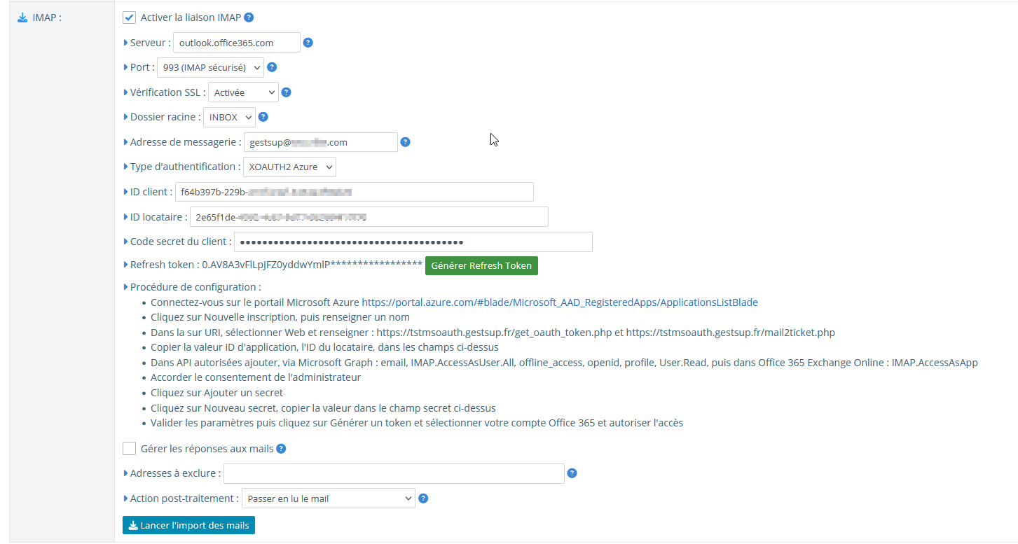

Pourrez-vous revérifier les paramètres :
2022-10-20 12_37_05_screenshot_gestsup.png (93.96 Kio) Vu 4181 fois
