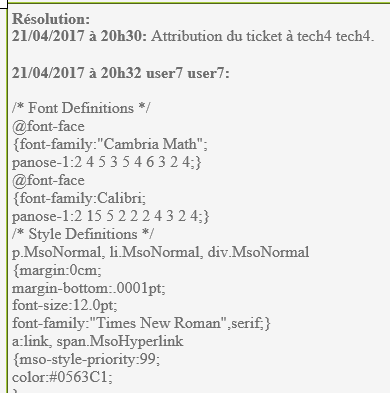

Concernant le problème initial de patrick.nedelec:
Screenshot_21_04_2017 , 20_33_24.png (16.87 Kio) Vu 8471 fois
Nous avons enfin pu reproduire le problème il faut utiliser un Client Outlook avoir des images dans sa signature et faire plusieurs aller retour entre tech et user.
Nous travaillons sur le sujet et vous proposeront très prochainement un correctif.
pourrez vous faire le test en modifiant le fichier mail2ticket.php en remplaçant:
//sanitize HTML code
$message=str_replace('text-decoration:underline;','',$message);
par:
$message=preg_replace('/(<(style)\b[^>]*>).*?(<\/\2>)/is', "$1$3", $message); //remove style in outlook client
patrick.nedelec
Messages : 19
Enregistré le : lun. 19 sept. 2016 18:36
Je viens de tester la version 3.1.20, je vous confirme que le problème est complètement résolu.
Merci beaucoup.
