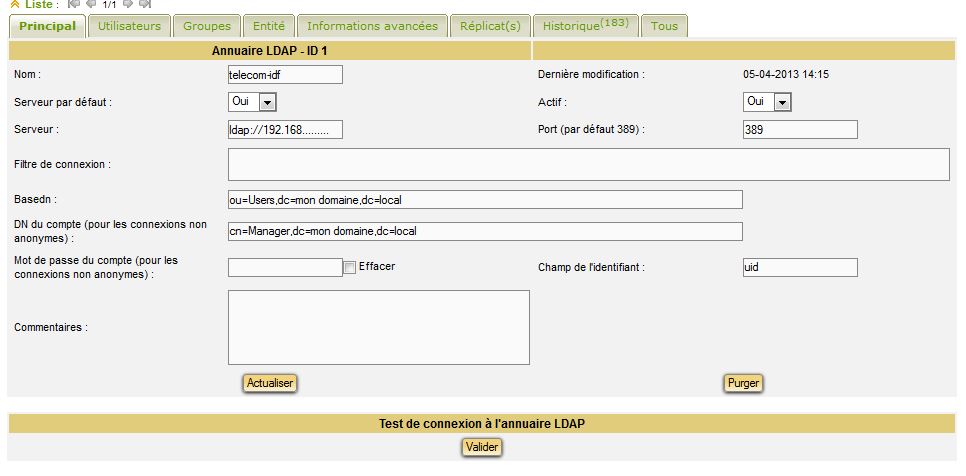

Flox a écrit :Bonjour,
je suis toujours en cours cela n'est pas simple car le logiciel est conçu pour de l'AD.
Pouvez vous me donner un exemple d’arborescence utilisateur ?
Car mon problème est comment faire la jointure avec l'annuaire GestSup, pour Windows j'utilise l'identifiant de l'utilisateur l’attribut AD smmaacountname, mais pour Open Ldap je ne sais pas comment effectué le rapprochement.
Ou sinon pas de mise a jour d'utilisateurs existant dans GestSup ... :cry:
Je vous communique la base DN complète: cn=TEST,ou=Users,dc=mon domaine,dc=local
En espérant que cela pourra vous aider. A titre indicatif, je vous joins la capture effectué sur mon GLPI dans lequel tout est fonctionnel.
Merci pour le temps consacré, très pratique ce petit outil pour gérer mes demandes moyens généraux:-)
Connexion LDAP sur GLPI
GLPI LDAP.JPG (59.83 Kio) Vu 17992 fois

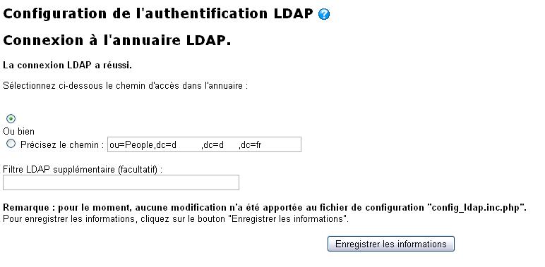

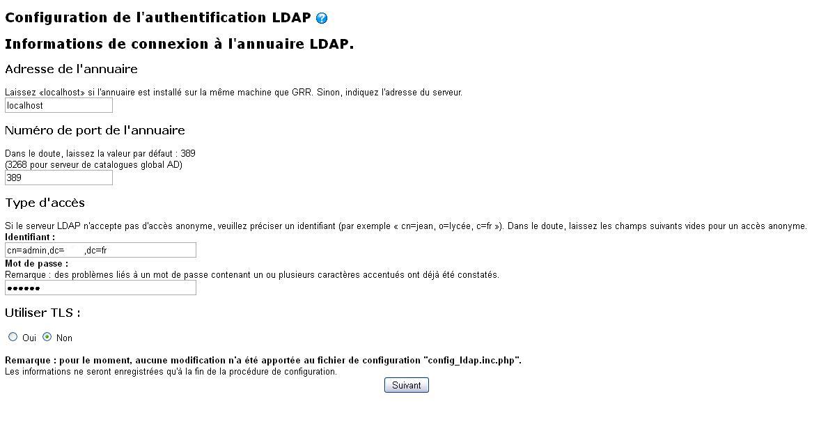

J'essaie de trouver le code qui permet la synchro entre openLDAP et GRR
Eric

echo encode_message_utf8("<p>Sélectionnez ci-dessous le chemin d'accès dans l'annuaire :</p>");
$n = 0;
for ($i = 0; $i < $info["count"]; $i++) {
$names[] = $info[$i]["dn"];
if (is_array($names)) {
for ($j = 0; $j < count($names); $j++) {
$n++;
echo "<br /><input name=\"base_ldap\" value=\"".htmlspecialchars($names[$j])."\" type='radio' id='tab$n'";
if (!$checked) {
echo " checked=\"checked\"";
$checked = true;
echo " />\n";
echo "<label for='tab$n'>".htmlspecialchars($names[$j])."</label>\n";
echo "<br />Ou bien \n";
echo "<br /><input name=\"base_ldap\" value=\"\" type='radio' id=\"autre\"";
if (!$checked) {
$checked = true;
echo " />\n";
echo "<label for=\"autre\">".encode_message_utf8("Précisez le chemin : ")."</label>\n ";
if (isset($_POST["ldap_base"])) $ldap_base = $_POST["ldap_base"]; else $ldap_base ="";
if (isset($_POST["ldap_filter"])) $ldap_filter = $_POST["ldap_filter"]; else $ldap_filter ="";
echo "<input type=\"text\" name=\"base_ldap_autre\" value=\"$ldap_base\" size=\"40\" />\n";
echo "<br /><br />".encode_message_utf8("Filtre LDAP supplémentaire (facultatif) :\n");
echo "<br /><input type=\"text\" name=\"ldap_filter\" value=\"$ldap_filter\" size=\"50\" />\n";
echo "<br /><br />\n";
echo encode_message_utf8("<b>Remarque : pour le moment, aucune modification n'a été apportée au fichier de configuration \"config_ldap.inc.php\".</b><br />
Pour enregistrer les informations, cliquez sur le bouton \"Enregistrer les informations\".<br /><br />\n");
echo "<input type=\"hidden\" name=\"etape\" value=\"3\" />\n";
echo "<input type=\"hidden\" name=\"adresse\" value=\"$adresse\" />\n";
echo "<input type=\"hidden\" name=\"port\" value=\"$port\" />\n";
echo "<input type=\"hidden\" name=\"login_ldap\" value=\"$login_ldap\" />\n";
echo "<input type=\"hidden\" name=\"pwd_ldap\" value=\"$pwd_ldap\" />\n";
echo "<input type=\"hidden\" name=\"valid\" value=\"$valid\" />\n";
if ($use_tls)
echo "<input type=\"hidden\" name=\"use_tls\" value=\"y\" />\n";
echo "<div style=\"text-align:center;\"><input type=\"submit\" name=\"Valider\" value=\"Enregistrer les informations\" /></div>\n";
echo "</div></form>";

echo encode_message_utf8("<h2>".$titre_ldap.grr_help("aide_grr_configuration_LDAP")."</h2>\n");
echo "<h2>".encode_message_utf8("Informations de connexion à l'annuaire LDAP.")."</h2>\n";
echo "<form action=\"admin_config_ldap.php\" method=\"post\">\n";
if ((!(isset($ldap_adresse))) or ($ldap_adresse == "")) $ldap_adresse = 'localhost';
if ((!(isset($ldap_port))) or ($ldap_port == "")) $ldap_port = 389;
if (!(isset($ldap_login))) $ldap_login = "";
if (!(isset($ldap_pwd))) $ldap_pwd = "";
echo "<div>\n<input type=\"hidden\" name=\"etape\" value=\"2\" />\n";
echo "<input type=\"hidden\" name=\"valid\" value=\"$valid\" /></div>\n";
echo encode_message_utf8("<h3>Adresse de l'annuaire</h3>
<div>Laissez «localhost» si l'annuaire est installé sur la même machine que GRR. Sinon, indiquez l'adresse du serveur.<br />");
echo "<input type=\"text\" name=\"adresse\" value=\"".$ldap_adresse."\" size=\"20\" />";
echo encode_message_utf8("<h3>Numéro de port de l'annuaire</h3>
Dans le doute, laissez la valeur par défaut : 389<br />(3268 pour serveur de catalogues global AD)<br />");
echo "<input type='text' name='port' value=\"$ldap_port\" size=\"20\" /></div>";
echo encode_message_utf8("<h3>Type d'accès</h3><div>Si le serveur LDAP n'accepte pas d'accès anonyme,
veuillez préciser un identifiant (par exemple « cn=jean, o=lycée, c=fr »).
Dans le doute, laissez les champs suivants vides pour un accès anonyme.<br /><b>Identifiant :</b><br />");
echo "<input type=\"text\" name=\"login_ldap\" value=\"".$ldap_login."\" size=\"40\" /><br />";
echo "<b>Mot de passe :</b><br />";
echo encode_message_utf8("Remarque : des problèmes liés à un mot de passe contenant un ou plusieurs caractères accentués ont déjà été constatés.<br />");
echo "<input type=\"password\" name=\"pwd_ldap\" value=\"".$ldap_pwd."\" size=\"40\" /><br /></div>\n";
echo "<h3>Utiliser TLS :</h3>\n";
echo "<div>\n<input type=\"radio\" name=\"use_tls\" value=\"y\" ";
if ($use_tls) echo " checked=\"checked\" ";
echo "/> Oui\n";
echo "<input type=\"radio\" name=\"use_tls\" value=\"n\" ";
if (!($use_tls)) echo " checked=\"checked\" ";
echo "/> Non\n";
if (isset($ldap_filter))
echo "<input type=\"hidden\" name=\"ldap_filter\" value=\"$ldap_filter\" />";
if (isset($ldap_base))
echo "<input type=\"hidden\" name=\"ldap_base\" value=\"$ldap_base\" />";
echo encode_message_utf8("<br /><br /><b>Remarque : pour le moment, aucune modification n'a été apportée au fichier de configuration \"config_ldap.inc.php\".</b><br />
Les informations ne seront enregistrées qu'à la fin de la procédure de configuration.</div>");
echo "<div style=\"text-align:center;\"><input type=\"submit\" value=\"Suivant\" /></div>";
echo "</form>";
