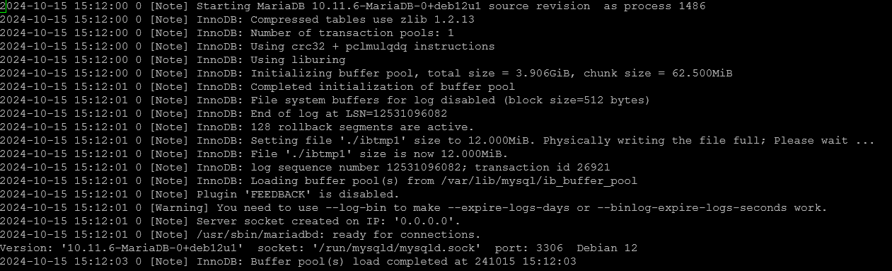

ha j'ai un log apache
Messages : 9904
avez vous essayer d'augmenter la ram puis modifier le buffer mariadb ?
vous pourrez essayer d'activer le log des slow query .

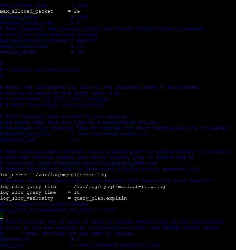

c3rb
Messages : 27
Enregistré le : ven. 4 oct. 2024 16:13
je ne comprends pas voici ma config mariadb avec les log_slow
Et pourtant je ne retouve que l"error.log et non le mariadb-slow.log alors que je viens de tenter de créer un ticket
je loupe un truc ?
Messages : 9904
vous pourrez essayer d'ajouter :
long_query_time = 5
puis redémarrer le serveur

Messages : 9904
Avez vous des lenteurs en dehors du ticket, sur les stats par exemple, le mode débug permet d'afficher le nombre de seconde pour générer la page.
de mon côté pour les logs slow j'utilise les directives suivantes dans /etc/mysql/mariadb.conf.d/50-server.cnf :
slow_query_log         = 1
slow_query_log_file    = /var/log/mysql/slow-query.log
long_query_time        = 5
