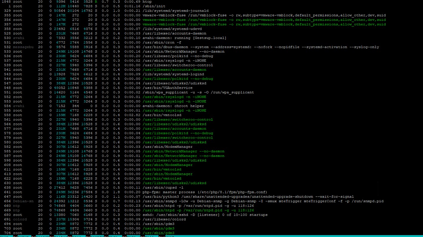

1 - Pouvez-vous lancer la commande htop depuis la ligne de commande et transmettre une impression écran lorsque les lenteurs sont observées ?
Capture d’écran 2022-12-01 144822.jpg (317.24 Kio) Vu 2794 fois

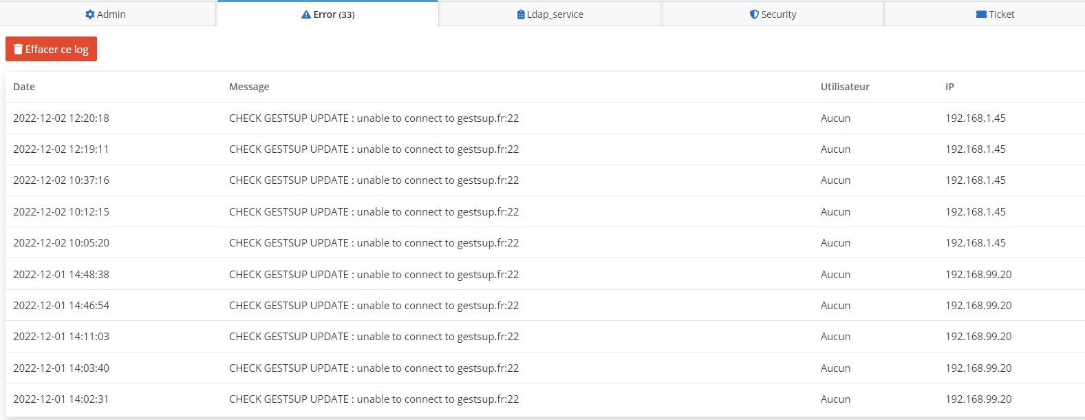

4 -
Capture d’écran 2022-12-02 122346.jpg (148.57 Kio) Vu 2786 fois

Messages : 9659
Pouvez-vous essayer autoriser le port 22 à communiquer avec l'adresse gestsup.fr et ftp.gestsup.fr ?
ltanner
Messages : 23
Enregistré le : jeu. 1 déc. 2022 08:54
Merci c'est bien le port 22 qui est en cause
Messages : 9659
Il s'agit tout de même d'une anomalie, je regarde pour fournir un patch.
C'est l'intégration de la fonction de vérification de version gestsup qui en est la cause.
