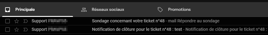

Concernant le mail de sondage, je vient de réaliser le test avec une adresse @gmail.com et n'observe pas d'anomalie de mon côté :
2021-04-29 17_01_34_screenshot_gestsup.png (15.05 Kio) Vu 4384 fois
Pouvez-vous transmettre un impression écran des paramètres de la fonction sondage ?
