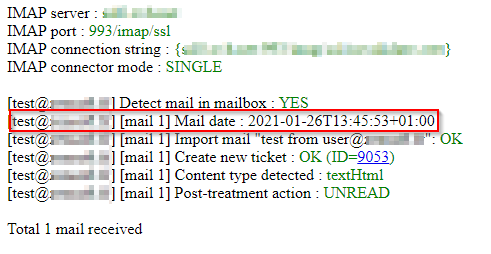

Afin d'avancer sur le problème il faudra me transmettre la date affichée ci-après :
2021-02-04 13_45_22_screenshot_gestsup.png (20 Kio) Vu 6719 fois

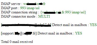

Je n'ai que ces informations qui apparaissent :
Sans titre.png (7.44 Kio) Vu 6718 fois

Car vous n'avez pas de mail non lus dans la bal.

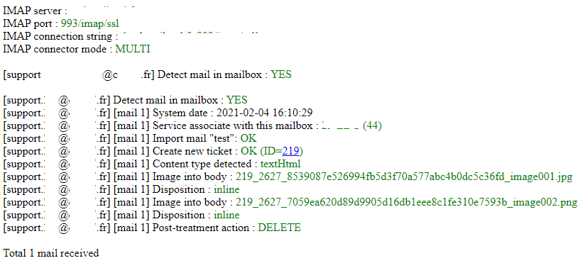

par trx3n
Sans titre.png (44.6 Kio) Vu 6718 fois

Très bien pouvez vous faire un impression écran du ticket créer désormais.
