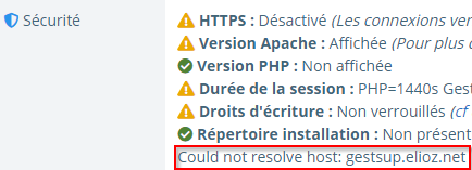

A priori il y aurai un défaut lors de la résolution DNS du nom de votre serveur : "gestsup.eli**.net", vérifier votre configuration DNS.

Désolé je n'ai pas compris votre dernier message merci de reformuler. Pouvez vous corriger le problème DNS puis transmettre le log d'erreur Apache.

Notre DNS est dans le réseau prive, il est nécessaire de connecter par VPN.
Je vous confirme que le DNS est opérationnel avec nos ordinateurs, il est configuré dans le fichier hosts.
Ainsi qu'ils sont bien fonctionné avec la version 3.1.49 pour envoyer et recevoir des mails.
