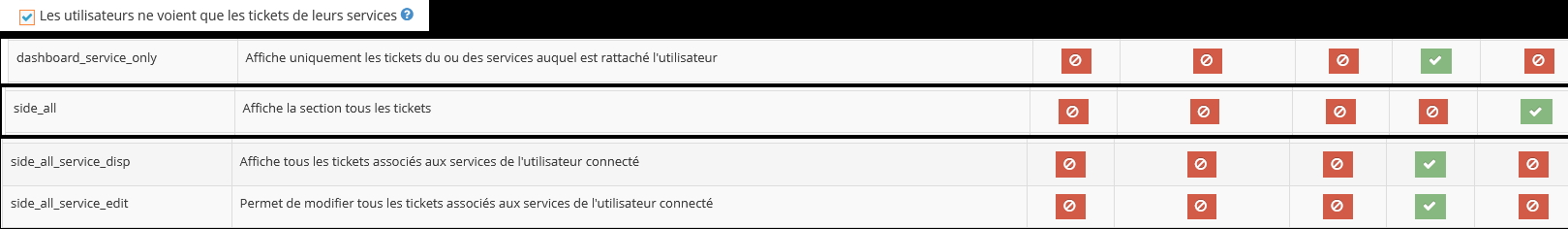

Messages : 9916
Vous pourrez regarder les droits ci-après :
2020-08-11 10_05_04-screenshot-gestsup.png (15.38 Kio) Vu 7659 fois
Si cela ne fonctionne toujours pas sur la version 3.1.50 vous pourrez tester de passer dans la version 3.2.2.
trx3n
Messages : 195
Voici ma configuration (si cela ne va pas, merci de me signaler les modifications à effectuer) :
Sans titre.png (25.65 Kio) Vu 7658 fois
Messages : 9916
Ajouter le droit side_all au profil technicien, cf droits de la webdemo.

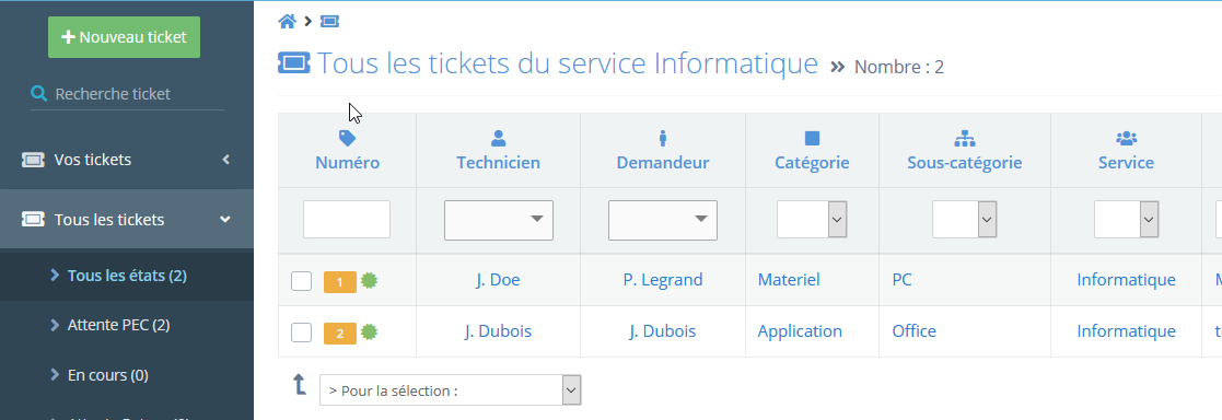

2020-08-11 10_44_46-screenshot-gestsup.png (41.18 Kio) Vu 7657 fois
trx3n
Messages : 195
Effectivement, cela affiche bien les tickets du service ;)
