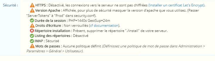

Voila
Messages : 9920
N'oubliez pas de supprimer votre répertoire d'installation !

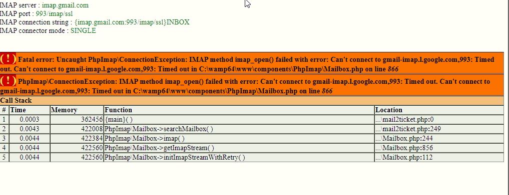

Concernant le problème avec le connecteur imap, pouvez vous activer le mode debug depuis les paramètres généraux relancer un import.
Et vérifier qu'il existe un mail non lu dans la bal.

Voila
Messages : 9920
Avez vous essayé les paramètrage indiqués dans la FAQ, https://gestsup.fr/index.php?page=suppo ... _gmail#911

Oui, j'ai suivi les instructions soit coté gmail soit coté Gestsup
Moujtahid
Messages : 63
Enregistré le : mer. 12 sept. 2018 14:01
Pour la vérification SSL je l'actives ?
Messages : 9920
Oui vous pouvez l'activer.
Pourrez vous faire le test de désactiver temporairement votre firewall.
Moujtahid
Messages : 63
C'est bon , j'ai autorisé le port imap sur le par feu ça marche merci beaucoup :D
