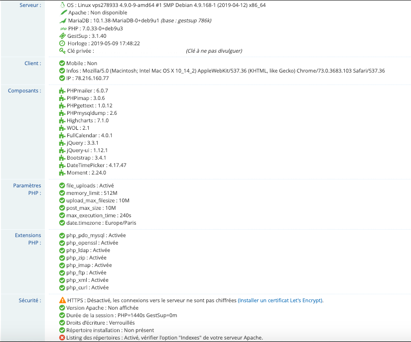

Je n'ai pas saisi de quelle configuration vous avez besoin ?
En attendant voici une capture de système
Capture d’écran 2019-05-09 à 17.49.30.png (123.37 Kio) Vu 11619 fois

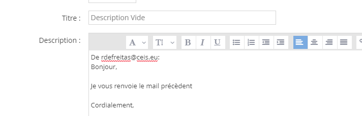

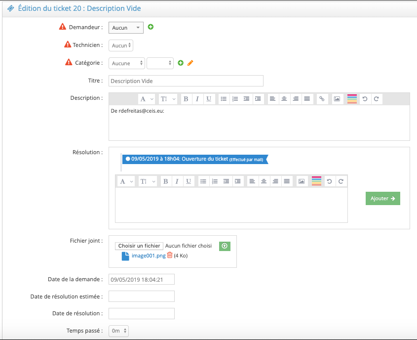

Voici le rendu sur mon Gestsup à la création d'un ticket
Capture d’écran 2019-05-09 à 18.05.31.png (70.82 Kio) Vu 11619 fois

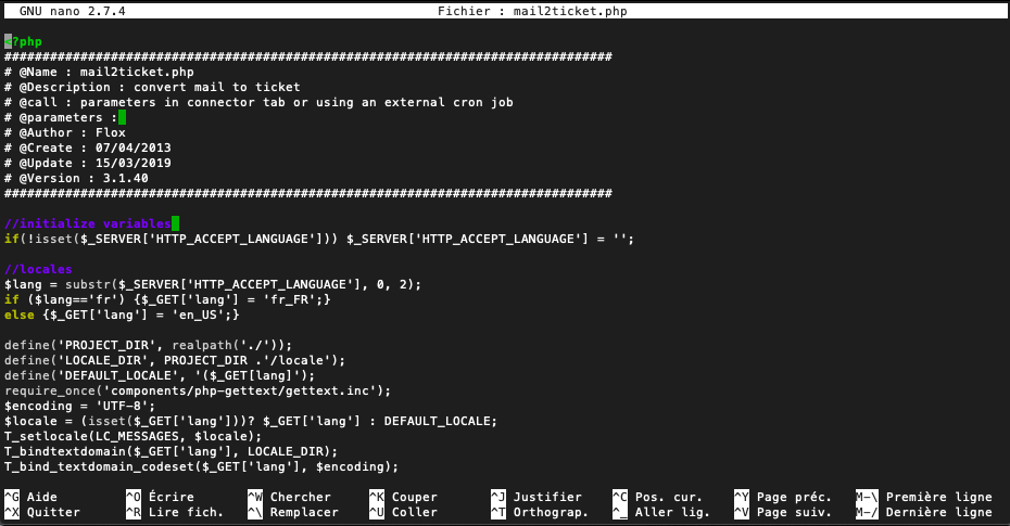

Messages : 9913
Pouvez ouvrir le fichier ./mail2ticket.php présent sur votre serveur et indiqué la version présente dans l'entête ?
Kezel
Messages : 15
Enregistré le : mar. 7 mai 2019 14:22
La version correspond bien
Capture d’écran 2019-05-09 à 18.25.15.png (85.38 Kio) Vu 11619 fois
