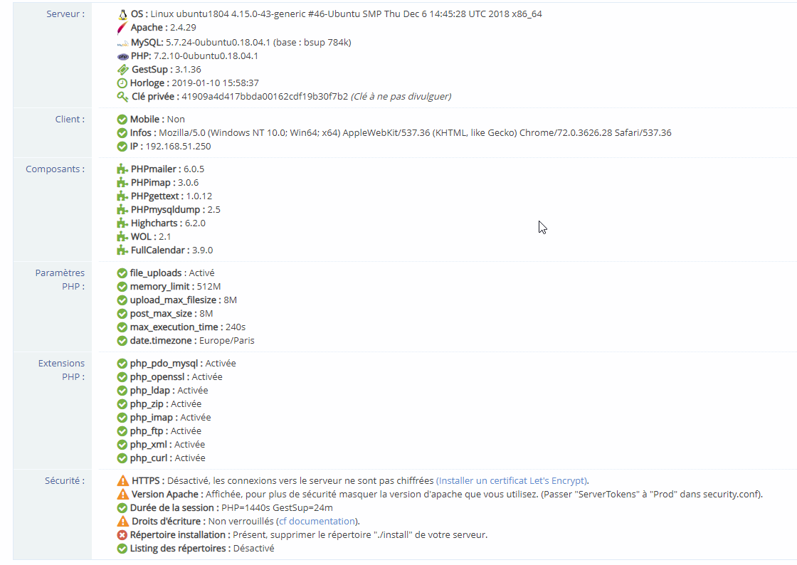

après l'installation d'une Ubuntu 1804 je reproduit toujours pas le problème:
2019-01-10 15_58_46-screenshot-zensoft.png (96.25 Kio) Vu 10030 fois
Après si vous avez vérifié que le listing est bien bloqué vous pouvez ignorer l'avertissement.

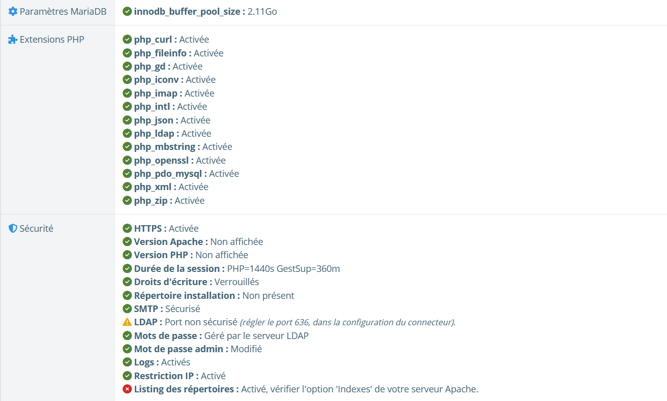

Posté : jeu. 21 déc. 2023 22:33
par huckjs
Le problème du listing des répertoires s'est reproduit à nouveau avec la mise à jour Beta 3.2.45
fichier nano /etc/apache2/apache2.conf
<Directory />
Options FollowSymLinks
AllowOverride None
Require all denied
</Directory>
<Directory /usr/share>
AllowOverride None
Require all granted
</Directory>
<Directory /var/www/html>
Options -Indexes -ExecCGI
AllowOverride None
Require all granted
</Directory>
