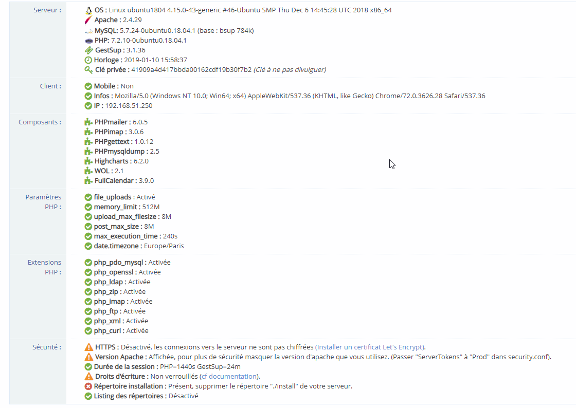

L'extension curl a l'air activé je vais essayer de reproduire le probleme avec votre os. Car sous debian cela semble ok.
après l'installation d'une Ubuntu 1804 je reproduit toujours pas le problème:
2019-01-10 15_58_46-screenshot-zensoft.png (96.25 Kio) Vu 10028 fois
Après si vous avez vérifié que le listing est bien bloqué vous pouvez ignorer l'avertissement.

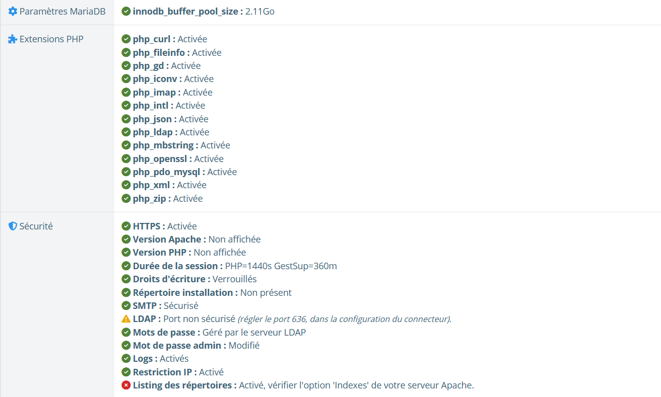

J'ai eu le même problème que dumpau62.
Je pense qu'il y a effectivement un souci (mineur) dans le script d'installation, car lors de l'installation le listing des répertoires était "rouge" (malgré une configuration correcte), alors qu'une fois passé cette étape et après s’être connecté dans gestique, c'est OK (dans Administration / Systeme).

Le problème du listing des répertoires s'est reproduit à nouveau avec la mise à jour Beta 3.2.45
fichier nano /etc/apache2/apache2.conf
<Directory />
Options FollowSymLinks
AllowOverride None
Require all denied
</Directory>
<Directory /usr/share>
AllowOverride None
Require all granted
</Directory>
<Directory /var/www/html>
Options -Indexes -ExecCGI
AllowOverride None
Require all granted
</Directory>
#<Directory /srv/>
# Options FollowSymLinks
# AllowOverride None
# Require all granted
#</Directory>

Pour ma part en ajoutant "Options -Indexes -ExecCGI" à /etc/apache2/apache2.conf et à /etc/apache2/sites-enabled/monsite.conf la croix rouge du listing des répertoires est passée au vert.
Merci pour cet échange qui m'a été bénéfique ;)
