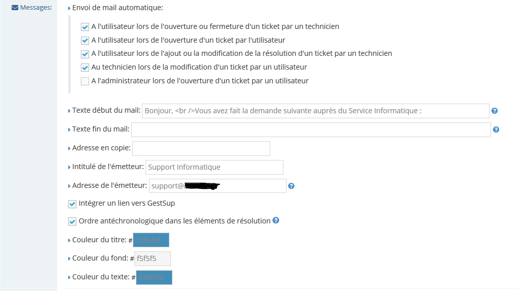

pouvez vous nous envoyer un impression écran de vos paramètres système, et généraux section message, afin de pouvoir reproduire le problème.
cyrakuse
Messages : 118
Voici ci-joint les captures demandées.

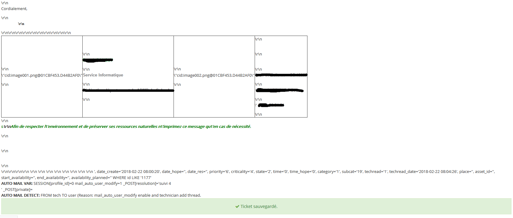

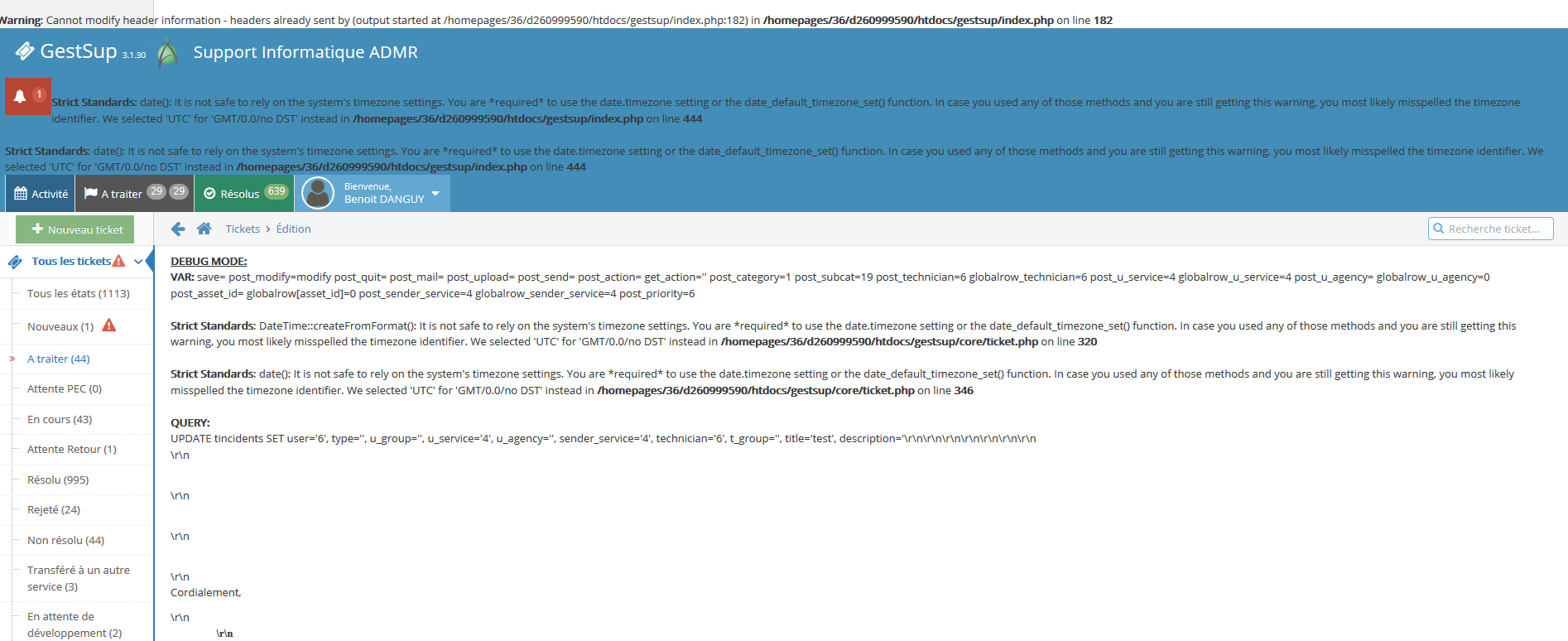

j'ai réalisé des tests mais ne reproduit pas ce problème avec votre configuration.
Pouvez-vous activer le mode debug de l'application et faire un impression écran après l'ajout d'une résolution par le technicien.
cyrakuse
Messages : 118
voici les captures demandées :
Sans titre 2.png (37.61 Kio) Vu 14564 fois
Sans titre.png (95.05 Kio) Vu 14564 fois

Pouvez vous tester de soit définir votre timezone dans le PHP.ini comme spécifié dans la section système.
Soit le définir dans les paramètres généraux ?
cyrakuse
Messages : 118
J'ai défini ma timezone dans les paramètres et cela n'a rien changé.
J'ai désactivé l'envoi de mail lors de l'ajout de resolution puis je l'ai réactivé. Cela semble avoir résolu le problème.
Gestsup 3.1.32
Messages : 9913
Étrange avez vous toujours les messages strict standard en mode debug
cyrakuse
Messages : 118
Je n'ai plus les messages "strict standards" en mode debug.
